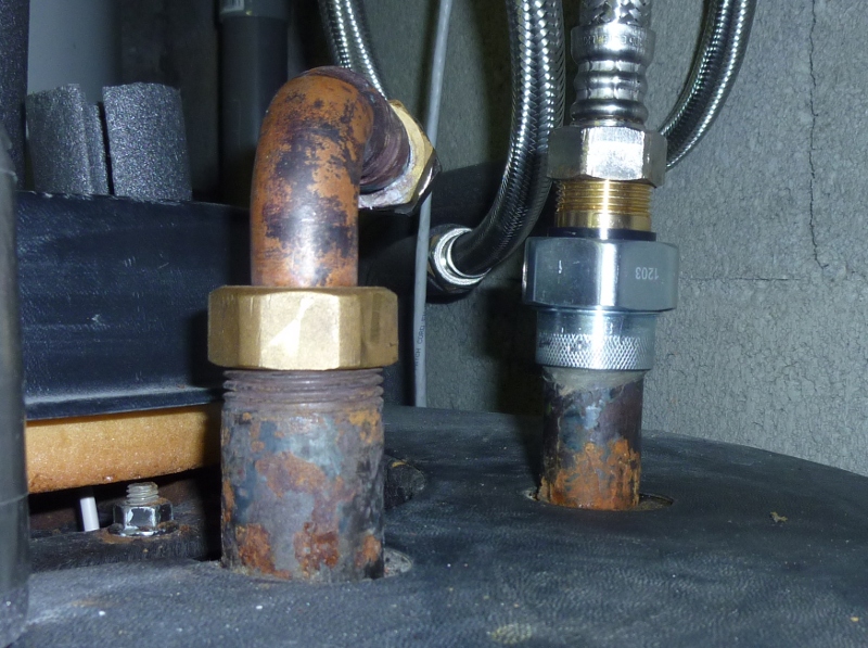

[quote="nicoso"]bonsoir
sur la photos je vois de la fillasse qui dépasse de l'écrou tounant du flexible inox, ça ne sert a rien pour l'étanchéité
il faut un joint plat
si il n'y en a pas, c'est l'origine de ta fuite, ne cherche pas ailleurs[/quote]
J'ai pas de fuite, mais le joint plat d'origine n'était pas suffisant contre la sortie de tube acier conique.
J'ai acheté un manchon Galvanique :D
Donc je vais refaire ca.

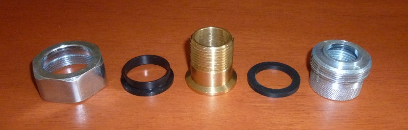

C'est fait !
Mais ne peut il y avoir de corrosion entre la sortie acier et le coté acier-inox du manchon ?
Et dois-je le faire coté gauche ?
Merci à vous
Merci à vous

- Bernard (de Cagnes)
- Messages : 879
Bonsoir Dekloo et tous,
Le côté "acier" du manchon diélectrique est en acier Galvanisé ou Nickelé, donc pas de problème avec le contact du filetage acier (L'intérieur fileté est Nu)
A ta place je ferai le deuxième par précaution
@Ezza, le ballon est à la terre (Normalement) et la NFC 1500 Impose de relier à la terre toute tuyauterie Métallique susceptible de propager un potentiel (Par un cable éléctrique, section 2,5 mm2 si protégé mécaniquement ou 4 Carré dans le cas contraire)
