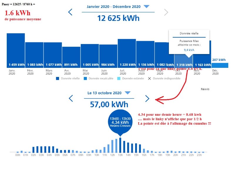

Au delà de ton pb, que tu vas résoudre je l'espère. Tu viens de passer aux hc HP ... alors que partout sur les infos et le web, on veut nous démontrer que ça n'est rentable que si 50% hc, HP .. alors que des années en arrière le seuil de rentabilité était 30% hc ... Car les tarifs changent et à la hausse.
Jean, As tu fait une étude pour voir l'avantage ?
Mon idée est que progressivement, EDF veut lisser les conso, et éviter les appels importants au moment de l'hc.
Je le vois bien sur mon linky .. qui menace de couper à ma puissance souscrite soit 9 kVA ( il lui arrive, .mais rarement de montrer 9,4kVA, sans déclencher) ... alors que ma puissance moyenne ne dépasse pas 1,6 kVA
Je vais faire la démarche opposée à la tienne, voir s'il est avantageux de passer à un seul tarif.
On voit que linky affiche et kWh et kVA ... EDF m'a dit qu'on souscrit une Pmax en kVA .. pour un particulier le cos phi est égal à 1 (sans gros moteurs) ... donc c'est pareil
