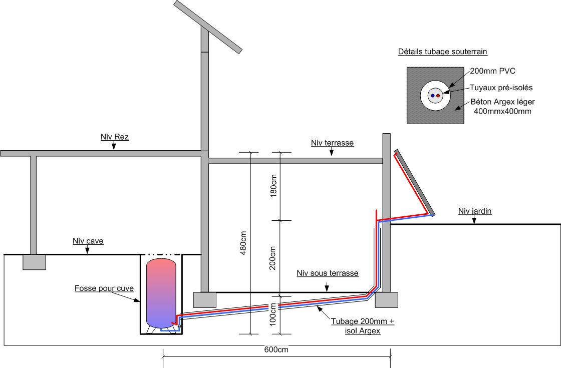

il semblerait que les premieres infos d'un refus pour la pose de mes panneaux au sol viennent de faire machine arriere ... Bonheur, que du bonheur.
Je reviens donc a mes premiers amours a savoir la pose de mes panneaux au sol. Si fondamentalement les choses ne changent pas au niveau fonctionnement, elles changent au niveau "tuyauterie".
J'ai refais un petit dessin pour illustrer la chose. Pourrai-je avoir votre sentiment et vos remarques.
Bien a vous tous.
Bien a vous tous.
- coupe simplifiee installation.jpg (62.18 Kio) Vu 1634 fois
- ramses
- Messages : 2657
oui, les panneaux ne seront pas visibles de l'exterieur mais j'ai fais une demande pour ne pas qu'on vienne m'enmerder apres ! c'est aussi simple que ca ! :D
pour ce qui est des fondations, oui, je vais passer dessous ! mais ca ne fait jamais qu'un tuyau de 200mm de diametre sous les fondations, rien de plus. Elles font presqu'un metre de largeur sur 50cm d'epaisseur (je les connais ... c'est moi qui les ai realises comme le reste de la maison d'ailleurs !)
pour la tranchee et la fosse dans le garage, je vais creuser tout ca avec une petite pelle-job sur chenille que je partage avec un copain. C'est vachement plus simple, plus rapide et beaucoup moins fatiguant .... une fois la tranchee realisee de chaque cote, il me restera a creuser, passer le 200 et reboucher au stabilise ... le tour est joue !
Alors, a ta question de ne pas comprendre pourquoi je ne passe pas sous la terrasse et ensuite descendre ! ben simplement pour ne pas avoir 2 tuyaux qui passent a mi-hauteur et en plein milieu d'un grand garage de 16m de long sur 5m de large et sur 3,5m de hauteur ... je pense que ce serait gacher les choses ! oui, je sais, la vue en coupe ne montre pas tout :D
bien a vous tous
bien a vous tous

pour repondre a la question de Daniel : si, le retour va audessus du ballon, mais pour y arriver, il passe par une colonne de stratification.
Comment ca marche ? ben j'ai regarde et lu les articles et les posts de plusieurs install dont celle de Manu et c'est la que j'ai puise cette idee. En fait, le retour panneau arrive par le bas d'une "cheminee" perforee. A son arrivee dans un "grand" diametre, la vitesse de l'eau chute fortement et va monter jusqu'a rencontrer la strate a meme temperature qu'elle. C'est a cet endroit qu'elle va sortir evitant ainsi un melange inutile de l'ensemble du ballon et donc permettant une conservation de la stratification.
