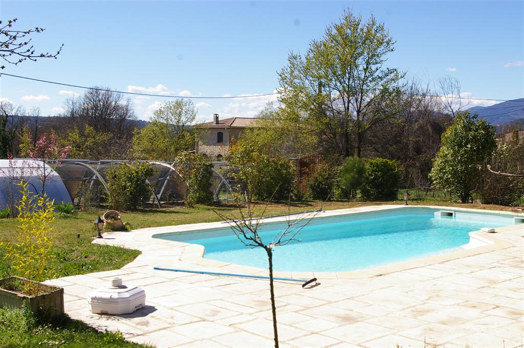

Sur nos toits provençaux a 27° en tuiles rouges ... mettre des panneaux a 60° je ne te dis pas l'horreur ... et ce n'est même pas la peine de demander une autorisation en mairie ... je doute que cela soit accepté ...
De plus , dans le jardin , ça fait de l'ombre pour mes poules.
Je vous laisse imaginer ces panneaux sur le toit de maison d'en face

on parlai de grêle ailleurs ,t'aurais du mettre tes capteurs sous le grillage!

Ben si, c'est accepté...donc ça vaut la peine de demander, mais on peut y mettre des panneaux plus adaptés que les tiens et de préférence à l'horizontale.
