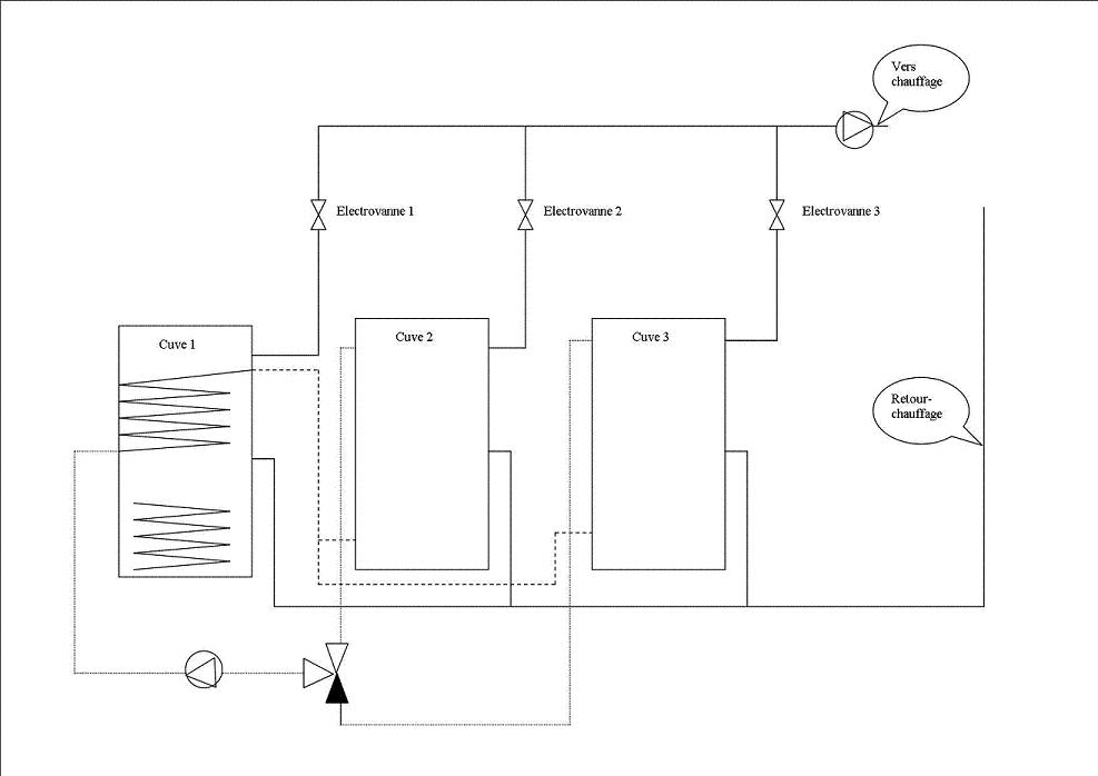

valtrede
Messages : 1519
Message par valtrede »
Il n'y a qu'une seule instal dans le 28, donc pas trop dur à trouver (Edition, rechercher:28 :-) ):
