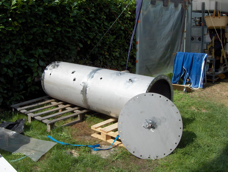

Ca y est , la voilà !!
Il n' y a plus qu' à installer les serpentins dedans , les doigts de gants , et la mettre en place, ce qui va être moins rigolo

Elle est d' abord faite d' apprentissage sur le forum, sans qui je n' en serais pas là, de réflexion, de multiples gribouillages sur du papier, puis de plans fait sur PC, d' une grosse dose de bon copain, que je remercie au passage pour la belle réalisation , et enfin , d' inox 304 et de 2 serpentins en cuivre. Tout est démontable, du sol au plafond.
Mais j' espère bien que quand elle sera dans son placard, elle n' en bougera plus :D :D :D ... parce qu' elle fait déja 120 ou 130 Kg, vide.
Voilà, tu sais tout !!!!!!!!!!!!!!
André

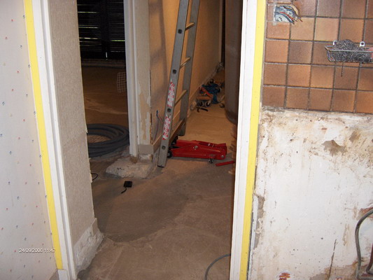

Ca y est , ma cuve est dans le placard, pas sans mal, mais avec 3 bouts de ferraille, un brin d' échelle un cric hydraulique et un poste à souder à l' arc , elle a fini par y aller.
Passez une bonne journée

Elle a été faite en usine. L' inox a été acheté ( neuf ) il y a qques mois, avant que les prix ne flambent. C' est de l' inox 3mm d' épaisseur, et 5 pour le couvercle.
Je l' ai mise sous pression ( 3 bars ) sans vase d' expansion ni groupe de sécurité pour essayer, je ne vous dis pas la déformation du couvercle plat .
I-M-P-R-E-S-S-I-O-N-A-N-T
