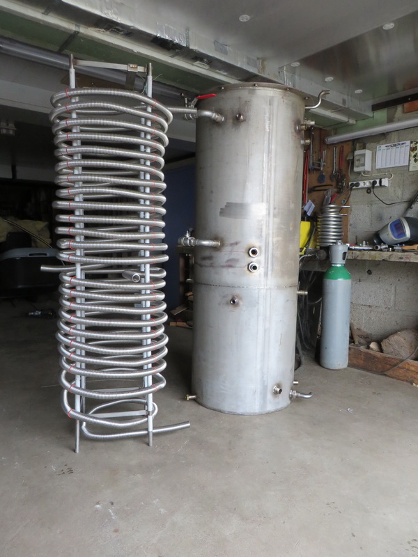

bonsoir pacobab,
quelques changements depuis le cv ;la cuve 550L inox et l'échangeur cuivre ont été remplacé par une cuve 450L inox ainsi que tout les raccords et vannes en inox +échangeur inox annelé .
le chauffe eau 50L a été remplacé par un150L avec 3 thermostats et donc température différentes
- IMG_0260a.jpg (183.11 Kio) Vu 10207 fois
- IMG_0259ab.jpg (164 Kio) Vu 10207 fois

Wahoo! Chapeau bas !
Je suis franchement impressionné.
J'aperçois dans la cuve un échangeur à tubes lisses (solaire ?) un gros échangeur en inox annelé (ECS instantanée ?) et une colonne avec trois tubes concentriques.
J'imagine que c'est une colonne de stratification, mais pourquoi trois tubes concentriques ?

bonjour pacobab;
l'échangeur inox est en 3 parties car j' ai eu la chance de récupérer cet inox annelé neuf ,2 longueurs de 19m dont un pincement à 3m, D: 25 ,chez un récupérateur de métaux pour moins de 15€.
l'eau froide sanitaire rentre par le bas de la cuve , première longueur 19m ressort au milieu de la cuve ,(car je ne voulais pas faire de raccord à l'intérieur de la cuve)le deuxième bout ,13m, re rentre dans la cuve , ressort en haut ----et c'est pas fini ---- il est raccordé en extérieur au tube lisse D:20 du petit échangeur qui re rentre dans la cuve et qui en ressort après 10,45m .du tube lisse il repart en inox annelé vers l'entrée chauffe eau qui prend le relais quand l'eau n'est pas assez chaude .
l'échangeur fait au total 5,76m2 pour un volume de 25L.
la colonne de stratification compte 3tubes percés ou fendus a coup de meuleuse pour casser la vitesse de l'eau et favoriser la stratification , l'eau passe par les trous d'un tube dans l'autre pour arriver doucement dans la cuve .mais y a pas de miracle .
dans la cuve précédente j'avais 6 tubes ,j'en ai retiré 3 .
