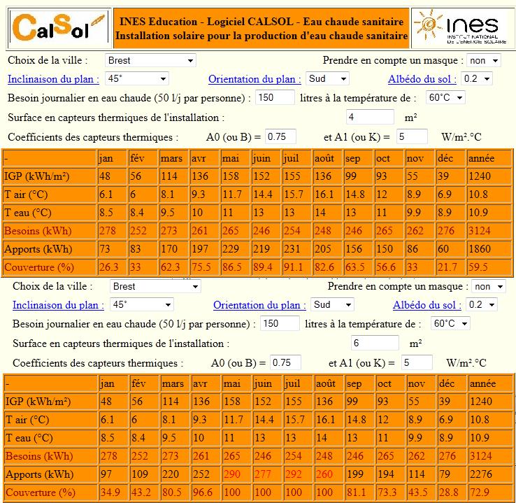

Fais tes estimations avec calsol: http://ines.solaire.free.fr/ecs_1.php pour te rendre compte de l'influence de l'inclinaison. A Brest, c'est plutôt 3 panneaux à 45° que 2.
En hiver les panneaux auront un meilleur rendement à 70° qu'à 90°.

Fanch a pris comme exemple: le kit habituel" posé en bretagne (300L - 2 panneaux à 45°), donc j'ai "supposé" 4m² et un besoin 150l par jour
Je voulais simplement faire remarquer que:
1- 4m² me semble juste
2- à 90° même en hiver ce n'est pas l'idéal, que même en hiver c'est mieux à 70° qu'à 90° mais je ne lui conseille pas pour autant de les mettre à 70° si il a le choix.
En principe quand on pense poser ses panneaux à la verticale, c'est pour les mettre en façade et dans ce cas 70° peut être un bon compromis rendement/esthétique. Pour une pose sur le toit ou au sol 45° ce sera très bien (mes panneaux sur le toit sont à 50°)
3- il faut faire joujou avec calsol

Pourquoi calsol ? Est ce le meilleur ? (Vs tecsol, etc.) Je ne vois ou mettre la capacité du ballon. Il retient capacité ballon=besoin journalier ?
Thermitch:
Effectivement j'ai fait joujou avec calsol, et la surinclinaison ne semble vraiment pas la panacée (contrairement a ce que j'avais cru comprendre à la lecture de la 'bible'). Tu as raison, une orientation aux alentours de 45° semble avoir le meilleur rendement.

[quote="fanch29"]Pourquoi calsol ? Est ce le meilleur ? (Vs tecsol, etc.) Je ne vois ou mettre la capacité du ballon. Il retient capacité ballon=besoin journalier ?[/quote]
Calsol, tecsol ou autre peu importe, le but est d'avoir une aide au dimensionnement.
Effectivement calsol ne demande que le besoin journalier, pour la capacité du ballon on prend en général le double.
