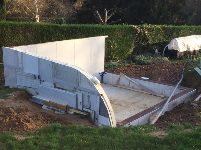

Cette semaine j'ai pu mettre en place 6 arceaux sur 7 et quelques entretoises (4 sur 7) pour maintenir le tout.
Je craignais de rencontrer des difficultés dans cette opération et finalement tout c'est passé à merveille et mon toit sera bien régulier.

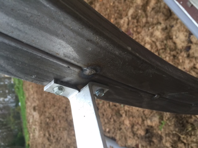

Il faut maintenant que je démonte les arceaux pour souder les tiges filetées Inox dessus et dessous servant au blocage des panneaux polycarbonate, à la fixation des panneaux miroirs, etc...

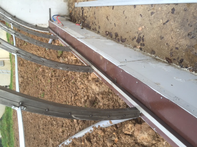

Détails en photos
- Détail fixation des entretoises
- image.jpeg (102.69 Kio) Vu 3091 fois
- Quelques tiges Inox sont soudées
- image.jpeg (88.43 Kio) Vu 3091 fois
- image.jpeg (153.59 Kio) Vu 3091 fois

Bravo pour ces avancées.
Est-ce que la partie la plus plate du toit conserve quand même une pente?
As-tu fais un calcul de charge en cas d'épisode neigeux?
Ou penses-tu que la chaleur emmagasinée puisse jouer le rôle de dégivrage et d'aider l'évacuation de la neige?
Tu vas remblayer jusqu'au haut des murs?

Re: [projet] Mon projet de serre solaire passive
Je vais suivre ton idée, Coriolis, du Rustol en aérosol c'est pas idiot du tout
et, avec en plus l'ouverture en haut et en bas des tubes non bouchée, d'autant plus que j'ai la pente qui va bien pour que l'eau ne stagne pas à l'intérieur
Pour la fixation/étanchéité des panneaux, j'ai prévu du joint silicone noir, je vous montrerais cela bientôt.
Est-ce que la partie la plus plate du toit conserve quand même une pente? Oui et c'est dans cette partie que je vais installer mes panneaux miroirs articulés.
As-tu fais un calcul de charge en cas d'épisode neigeux? Non mais j'ai adopté à peu près la même section d'arceaux et le même écartement que dans les grandes serres maraîchères.
Tu vas remblayer jusqu'au haut des murs? Oui mais j'attends que la terre se tasse avec la pluie et...j'attends aussi le printemps pour ne pas faire trop de traces.

J'ai testé le Rustol en aérosol : c'est pratique à l'usage mais relativement onéreux (10,50€ les 300ml)
. De plus je suis sceptique sur la bonne répartition du vernis sur une longueur de 6 m en vaporisant à chaque extrémité.
Il m'est donc venu une idée : je vais attacher sur une aiguille à tirer les fils pour électricien d'une longueur mini de 12 m un bout de mousse avec 6 m de tire fil de chaque côté. Je vais fortement imbiber de Rustol en bidon ce bout de mousse.
Ensuite, je vais faire faire à la mousse des mouvements de va et vient à l'intérieur du tube jusqu'à ce qu'elle ressorte saturée de Rustol.
Je vais aussi prévoir une ouverture accessible en permanence même une fois l'arceau monté pour me permettre de refaire l'application de temps en temps
et ainsi l'eau passera encore mieux.
Demain je fais le test de la mousse et je vous tiens au courant
