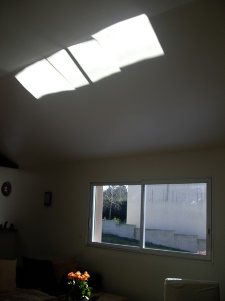

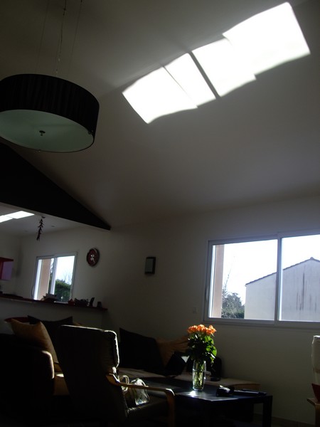

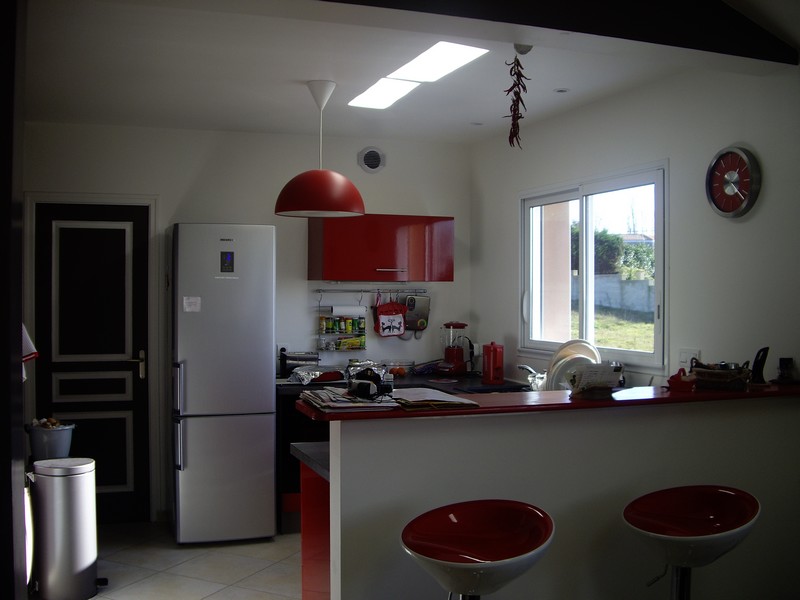

j'ai profité d'un rayon de soleil pour prendre quelques photos supplémentaires!
Modifié en dernier par AD 44 le mar. janv. 15, 2013 16:06 pm, modifié 4 fois.
PV 930Wc auto-conso
Puits climatique + DF
(je ponce...donc...j'essuie)
AD 44
Messages : 1389
Message par AD 44 »

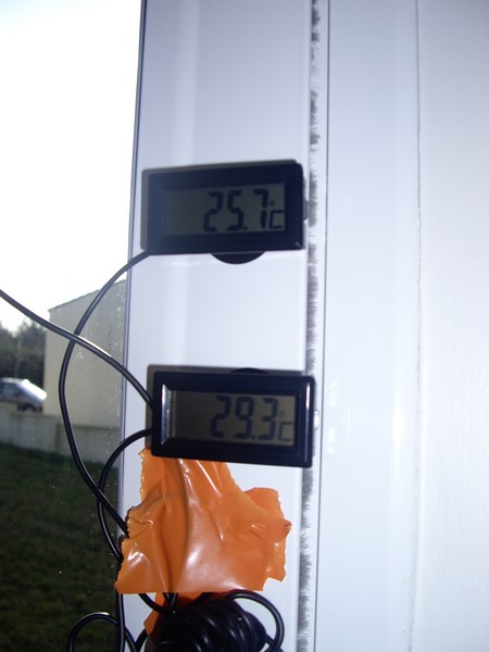

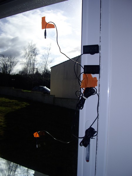

avec deux petites sondes : une placée sur la partie haute de la vitre (recevant le rayonnement direct) et une seconde sur la partie basse (recevant rayonnement direct plus rayonnement réflechi).
Modifié en dernier par AD 44 le mar. janv. 15, 2013 16:09 pm, modifié 1 fois.

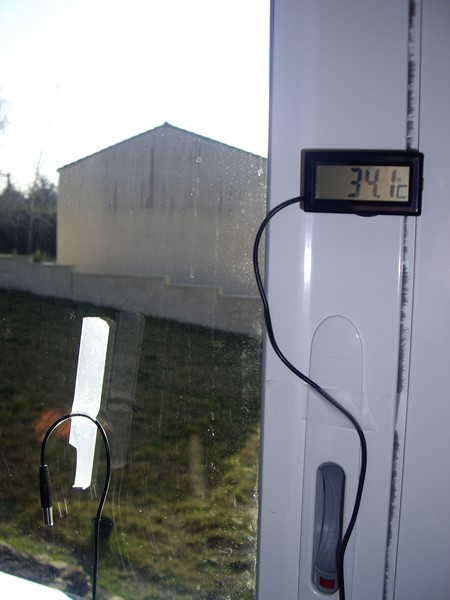

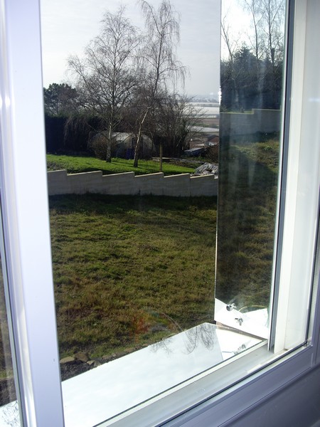

Rajout de reflecteur sur les montants muraux des tableaux de fenetres.
Un relevé de température au raz du double vitrage par une journée ensoleillée .
17 janvier à 13h08. Le midi solaire ici, à cette période, étant à 13h15 légale (compte tenu de la position géographique et de l'analemme).
Température extérieure 0.5°.
Modifié en dernier par AD 44 le jeu. janv. 17, 2013 16:20 pm, modifié 3 fois.
