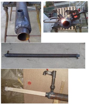

dans le studio que j'habite en attendant que la maison soit habitable j'ai utilsé un chauffe-eau de 15 litres puissance 2000 w qui suffit pour chauffer le plancher chauffant (il ne faut pas que les températures descende à -20°C, je manquerais de puissance.
pour l'habitation principale que je chauffe un peu, j'ai fait une chaudière électrique de 6 kw (2 tubes concentiques avec 2 résistance de 3 kw)pour tempéré, je n'ai pas d'autre solution à part une petite PaC mais qui patine quand il fait froid, je n'ai pas de conduit de fumée (pour l'instant), pourquoi chaudière électrique, c'est plus simple à faire.

Bonjour Bernard,
Ton système me parait vraiment bien, mais quand tu dis que c'est simple a faire alors là on ne doit pas avoir les mêmes notions de soudures :-D , parce que je suis bien incapable de construire un système comme celui la !

ça ferait aussi un bel échangeur de chaleur !!!
oui c'est facile a faire en théorie
quelles que fois il faut se faire violance et oser: je crois que beaucoup d'appériens sont de ceux la

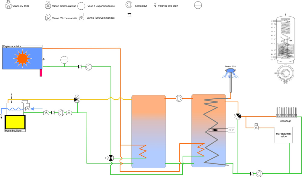

Apres moultes discutions, réflexions, essai, dessins ..etc voici la version 1004 :shock: de ce qui devrait etre notre futur installation solaire.
Plus de ballon ECS, enfin encore un (récupération d'un ballon electrique) pas représenté (en roue de secoure au cas ou) !
Évidemment comme d'hab, je suis preneur de remarques, je peux tres bien encore faire une version 1005 ou plus :-D

Bonsoir Eric,
Pour la gestion des 2 ballons regardes le CR de Olivier Kaelin "Allias Kéké". Il n'a pas de circulateur entre les 2 ballons.
Je verrais plus le bouilleur en priorité hydraulique ( les tuyaux) sur le ballon de droite là ou on tire les calories du chauffage et de l'ECS.

Bonsoir Remi,
Le principe est d'enlever un ballon (ECS), par contre le circulateur existe dans l'autre solution (Kéké) aussi puisque qu'il va sur le ballon ECS.
Le poele hydro aura la priorité vers le ballon de droite, la circulation ne fera que transiter par le ballon de gauche (au debut au moins) puis une fois le ballon de droite chargé on chargera celui de gauche en arretant ou ralentissant le circulateur.
Je connais bien le réseau de Kéké (clin d'oeil), pour l'avoir visité, mais ici je cherche à remplir en priorité un premier ballon qui en plus va fournir l'eau chaude en direct. A priori ce montage permet d'optimiser un ballon prioritaire puis un autre en complément. L'interet du circulateur du centre est qu'il peut etre contrôlé en débit et donc permet aussi d'optimiser le chargement du ballon principal.
J'espere ne pas trop dire de bêtises, mais je n'ai pas inventé ce schéma et j'ai bassiné pendant pas mal de temps un certain Frédéric pour qu'il m'en explique les avantages !
