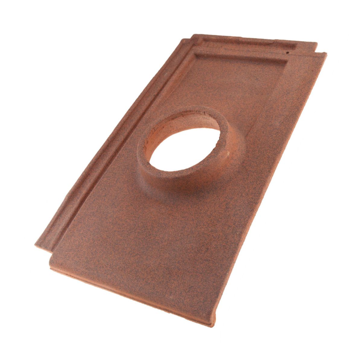

Rien de spécial
ce sont des tuiles terreal

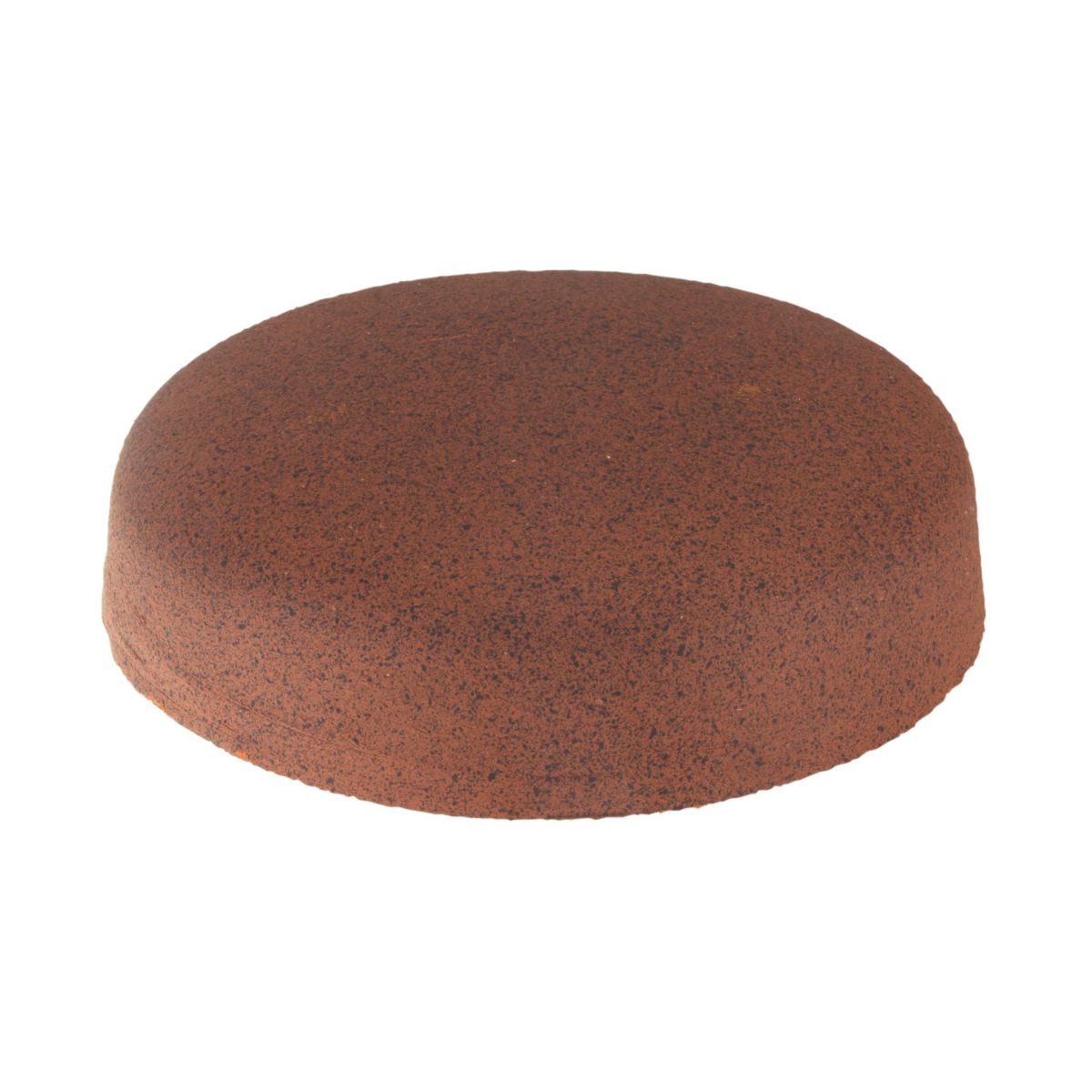

avec le chapeau de ventillation:

haaa.. je pensais que tu avais fait un truc particulier pour faire "mini panneau solaire à air pour faire préchauffeur".
Tu as une entrée pour l'été (nord) et une entrée pour l'hiver (sud) ?
