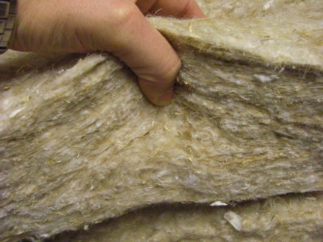

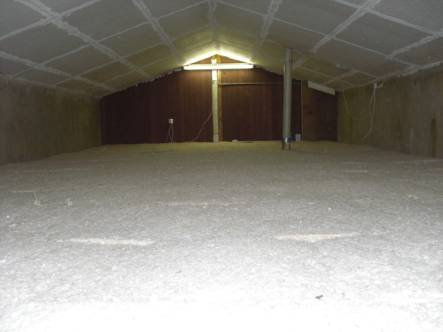

Quelques photos du grenier isolé.
Quand on marche sur l'isolation, on a l'impression de marcher sur un matelas : c'est très résilient.
On peut ainsi continuer à accéder aux combles de temps en temps.
- Vue de la zone accessible du grenier. A noter que le toit est déjà isolé en polystyrène.
- CIMG0261 - Copie.JPG (105.6 Kio) Vu 1357 fois
- Vue de dessus. La laine de chanvre est livrée en rouleaux de 60 cm de largeur sur 5 mètres de long. La taille évite les découpes.
- CIMG0260 - Copie.JPG (125.91 Kio) Vu 1346 fois
- La tranche de l'isolation : 2 couches de 10 cm d'épaisseur (R=5)
- CIMG0262 - Copie.JPG (154.18 Kio) Vu 1350 fois
