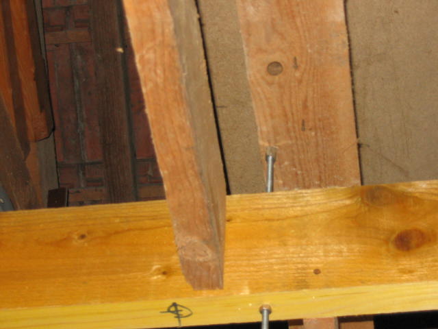

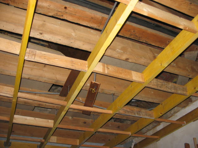

Bonjour Michko,
Au vu des photos et des posts , mes impressions:
- Il manque des entretoises entre les solivettes pour rigidifier l'ensemble et éviter un voilage de celles-ci
(une entretoise réalisée avec de la solivette tous les 1.50m par exemple).
- Si le grenier sert de débarras , accrocher les solivettes à la charpente à
l'aide de feuillard.Vous avez utilisé pour la fixation des solivettes à la périphérie,
des fixations de chez Simps..Voir par exemple le feuillard FP30 2*25 30*2 mm
section 40 mm2 charge max 11.2 kN ( 1kN =100 kg). Pour tendre le feuillard
il y a les tendeurs TF/27.

En fait, les solivettes sont fixées contre les cloisons de briques et contre les murs porteurs; au dessus il y a des solives qui supportent le vrai plafond; les solivettes sont aussi "suspendues" à ces solives (et non à la charpente )à l'aides de pitons et de tiges filetées diam 6 mm; ensuite tout est caissonné (les photos vont suivre bientôt), cela fait 2 plafonds superposés.
Pour insuffler, je pense laisser le plafond actuel et découper à la scie sauteuse des orifices pour passer le tuyau de la souffleuse, seul hic, je ne verrai pas ce que j"y mets donc la densité......Ensuite, ce caisson inférieur rempli, je fini par le caisson supérieur....enfin, c'est comme ça que je vois les choses.

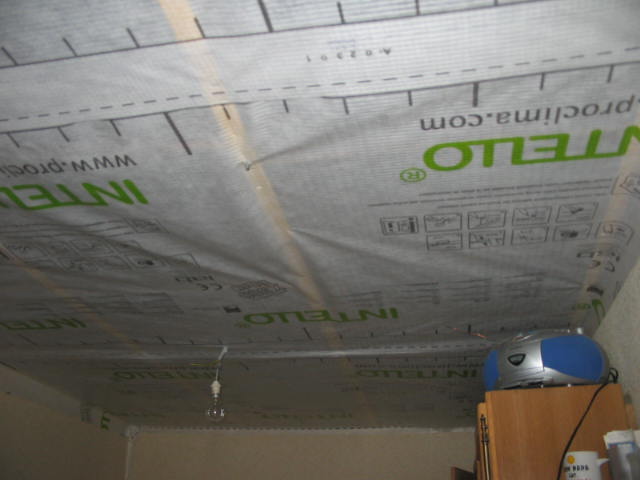

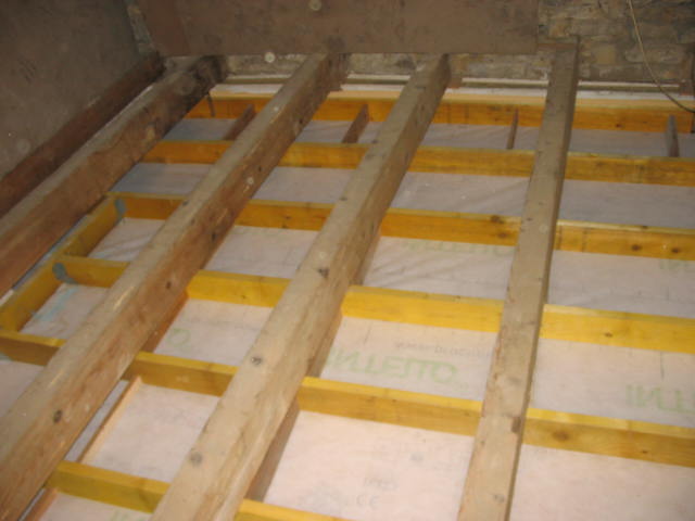

des nouvelles du chantier:
-tout l'ancien plafond est enlevé, reste juste les solives ( évacuation de la laine de roche posée il y a 15 ans: pas de tassement, je suis surpris car on entend souvent dire qu'au bout de 10 ans elle s'est tassée avec une efficacité réduite de moitié...)
-dépose de la frisette cloutée sur les solives à la tronçonneuse électrique (une bâche tendue en dessous pour récupérer poussière, coupeaux et frisette)
-début de pose du frein vapeur pro-climat intello plus
michoko

quelques photos du chantier en cours.

MICHOKO

Message par MICHOKO »
une autre

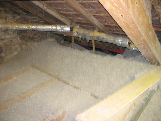

mon chantier se termine et voici quelques photos . Un CR suivra prochainement. Je remercie par avance ceux qui m'ont orienté vers la ouate plutôt que vers la laine de bois/chanvre. Bien que la préparation a été plus minutieuse, plus longue aussi je ne regrette pas ce choix.
michoko
Salut Michoko.
Joli matelas. Bon courage pour la suite.

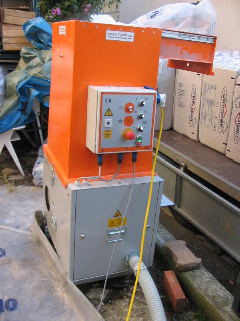

salut Patrick,
et oui, un traitre de plus. ! (ils sont partout...)
Une journée pour insuffler 1000 kg de ouate (soit 15kg toutes les 6 mn environ) à l'orée des 1ers frimas, ça devenait urgent... . Reste juste 30 m2 de lambris à poser au plafond et la boucle sera bouclée .
Une expérience enrichissante avec un jeune artisan qui se lance dans ce créneau, lui, soufflant la ouate, moi, chargeant la machine.
michoko
