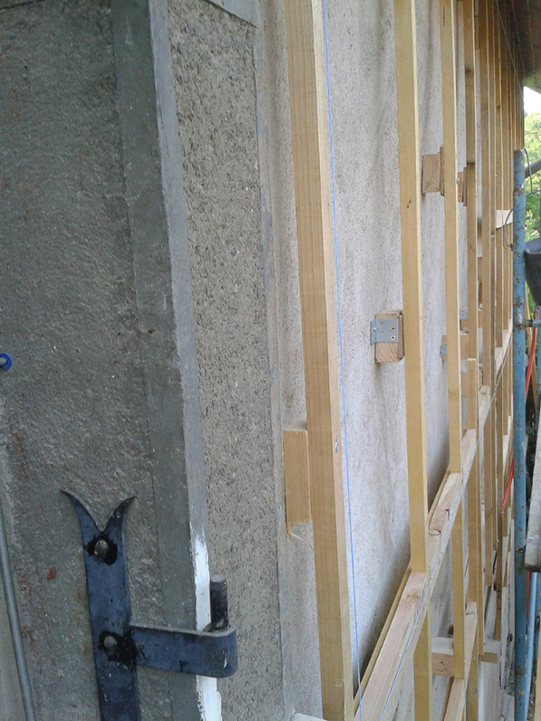

Matériau reçu hier, les choses sérieuses peuvent commencer; enfin presque, faire de la muscu avant va s'avérer indispensable pour un gringalet comme moi ! Je n'imaginais pas qu'une plaque de multisol 140 en 120mm était si lourde (on cumule encombrement et poids puisque la plaque fait 1800X600-144 KG/M3)
Bref, ça va être du sport....
Michoko

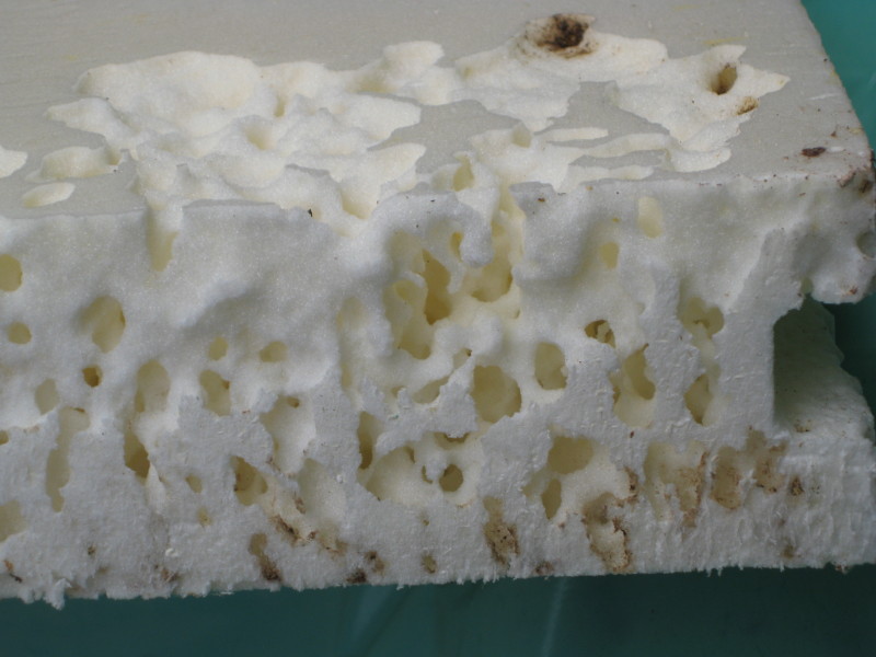

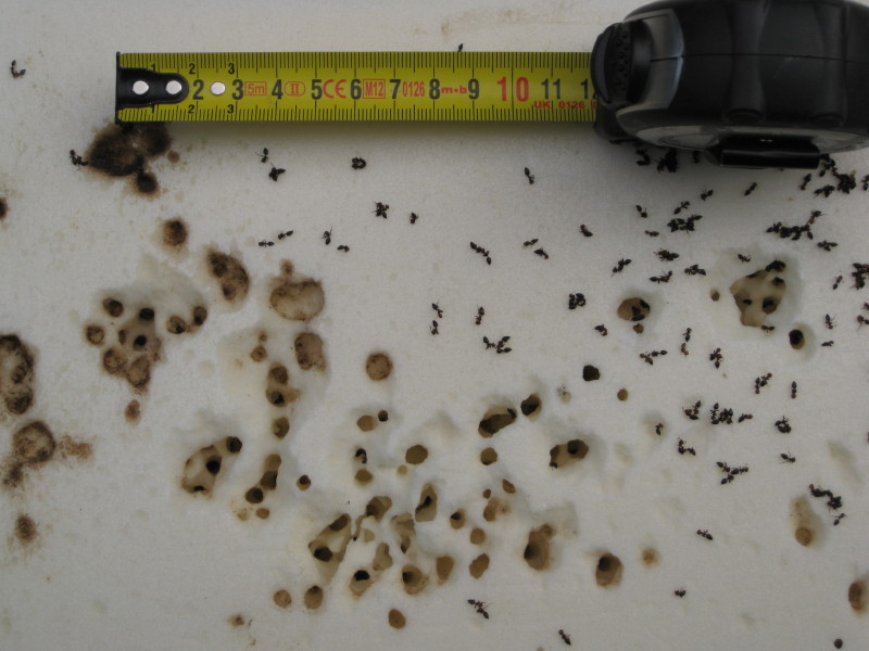

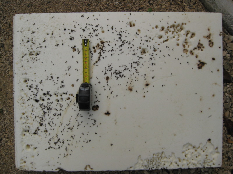

Ci-joint quelques photos d'une isolation réalisée à l'aide de panneaux de polystyrène extrudé épaisseur 60 mm décomposés par des fourmis.
- Que se passe t-il si ces "bébêtes" se logent dans une isolation par l'extérieur????.
