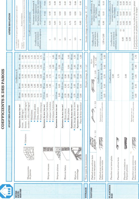

D'aprés le plan et les renseignements que j'ai
Mur 115 m2 avec 100mm LdR rockmur R 2,65 m2/K /W soit K = 1/2,65= 0.38 ....... 115 x 0.38 = 43.7
Toiture 81 m2 avec 7,5 +10 = 17,5 LdV R environ 3 soit K 1/3 = 0.33....... 81 x 0.33 = 26.7
Plancher 81m2(non renseigné) je considère non isolé soit K = 2.7 ... 81 x 2.7 = 218.7
Fenetre 21,28m2 isolation 2V ( non renseigné) soit k = 2.7... 21.28 x 2.7 = 57.4
Renouvellement d'air ( non renseigné) naturel 327 x 0.34 = 111
Total 43.7 + 26.7 + 218.7 + 57.4 + 111 = 457.5 W/pour 1° C
Pour chauffer 1°C la maison on a besoin de 457.5 Watts GV= 457.5 W
Répartition des besoins
Mur : 43.7 /457.5 = 0.0955 soit 9.5%
Toiture 26.7 / 457.5 = 0.058 soit 5.8%
Plancher 218.7 / 457.5 = 0.47 soit 47%
fenetre: 57.4 / 457.5 = 0.125 soit 12.5%
Rte Air : 111/457.5= 0.24 soit 24%
Dans cette simulation on voit apparaitre l'isolation la plus évidente le plancher avec 47% des déperditions de la maison.
Coefficient des parois PROMOTELEC.jpg (136.92 Kio) Vu 11631 fois
Re: Rénovation isolation maison datant de 1977
Posté : sam. août 21, 2021 15:43 pm
par ventura
Suite
Pour un GV de 457.5W
Dans le département 89 Ville référencé AUXERRE dju 2521 sur (internet)
Condition température extérieure base hiver -10°C
Puissance du chauffage mini P= GV dt = 457.5 x ( 18 - (-10)) = 12810 w
avec des radiateurs électriques( coeff 1.5 pour la mise en régime) soit 12810 x 1.5 = 19.2 kW
Avec une pompe à chaleur coeff1.2 soit 12.8 x 1.2 = 15.3 kW
Cout énergétique à l'année
E = 24 x GV x dju = 24 x 457.5 x 2521 = 27680 kWh / an
Posté : sam. août 21, 2021 16:22 pm
par ventura
Simulation avec la solution que propose Yves 35
Mur R 4.3, Toiture R= 7.5 VMC double flux à 70 % de rendement
Mur 115 x (1:4.3) = 26.45 // Répartition: 26.5/330.93= 0.080 soit 8%
toit 81 x (1:7.5) = 10.53 // 10.53 / 330.93 = 0.031 soit 3%
plancher 81 x 2.7= 218.7 // 218.28 / 330.93 = 0.66 soit 66%
fenetre 21.28 x 1.1= 23.4 // 23.4 / 330.93 = 0.07 soit 7%
Rte air à 70% ......111 - (111 x 70%)= 33.3 // 33.3 / 330.93 = 0.11 soit 11%
Total 26.45 + 10.53 + 218.7 + 23.4 + 33.3 = 330.93W/1°C
Déperdition D= GV x dt = 330.93 x ( 18 - ( -10)) = 9266 W soit 9.2kW à -10°C de température extérieure
Energie annuelle : E= 24 x GV x dju = 24 x 330.93 x 2521 = 20225 kWh / an
Energie ramené aux m2
20225 / 131 = 154 W / m2

Merci pour toutes vos explications et vos commentaires.
Ma maison, est en tout électrique : coût 2000 € par an.
Mon but, est d’avoir une maison mieux isolée , pour faire des économies de chauffage, mais pas à n’importe quel prix. Cette maison est confortable l’été, grâce aux murs de briques de 20 cm d’épaisseur.
Voici quelques informations supplémentaires sur le chauffage que j’utilise :
Mode de chauffage :
Chauffage par pompe à chaleur air-eau 1100 heures x 5 kw avec un cop de trois en moyenne, cela donne 5500 x3 = 16 500 kWh thermiques. ( Consigne ambiante entre 21 et 22 degrés selon température extérieure).
Chaudière fuel en relève, consommation entre 100 et 400 l par an ( soit 800 à 3200 kWh thermiques avec un rendement de 0,8), dès que la température extérieure descend en dessous de -4°C
ventilation :
Ventilation salle de bain du rez-de-chaussée : VMC simple flux Hygroréglable , avec enclenchement automatique toutes les heures pendant 5 minutes.
Ventilation salle de bain du premier étage : VM c’est simple flux, qui fonctionne sur le bouton d’éclairage de la salle de bain.
Huisseries :
au rez-de-chaussée : fenêtres double vitrage datant de 2005 4-12-4 deux vantaux en bois.
Au premier étage : fenêtres double vitrage datant de 2005 4–16–42 vantaux en bois ;
Commentaires sur vos propositions :
Dans les calculs réalisés par ventura les déperditions dans le plancher avoisinent les 47 % .
À ce sujet, j’ai bien essayé d’isoler une partie du plancher (20%), en imposant une épaisseur de laine de roche de 100 mm sur les hourdis du sous-sol.
Je n’ai vu aucune différence.
En effet, la dalle reposant sur les murs extérieurs, les ponts thermiques, ne peuvent être évités.
( Comme j’ai deux niveaux, cette part de pont thermiques , est importante.).
De plus, la différence de température entre le rez-de-chaussée et le sous-sol n’est que de 7°C ( 22 températures ambiante -15°C au sous-sol).
Hormis, réaliser une isolation par l’extérieur, la solution d’isoler le plancher , ne me permettra pas, de réaliser des économies substantielles.
Selon Yves35, et sa réalisation :
isolation extérieure par polystyrène collé-chevillé enduit mince de 16 cm en gardant l'isolation intérieure de 8 cm de poly 5000 euros
sur la partie verticale ossature bois pose de pare pluie rigide et 24 cm de ouate soufflée.
traitement maniaque des ponts thermiques aux ouvertures
Cela me semble difficile dans mon cas, car je suis un petit bricoleur.
Le tarif d’un professionnel, pour isoler par l’extérieur l’ensemble de l’habitation serait autour de 40 000 € minimums. Cela, ferait un amortissement sur 60 à 80 ans.
Il y a également le problème, de l’escalier extérieur, et d’une terrasse en béton au sud qui fera toujours un pont thermique.
Bravo à Yves 35, pour sa rénovation d’isolation par l’extérieur qui lui permet d’atteindre seulement 1500 kWh de consommation de chauffages par an. ( Équivalent 150 litres de fuel !!!)
Un descriptif, de ses travaux, serait le bienvenu. (Technique et financier).
Selon mbn du puy
insiste sur la VMC double flux.
Cela ne crée-t-il pas un probleme d’assèchement de l’air ?
Selon Monteric
Théoriquement pour un isolant qui à un Lambda (coef d'isolation), comme le R (résistance thermique) est donné par la relation : R= Epaisseur/Lambda plus tu mets d'épaisseur mieux c'est.
Dans ton cas, le risque est de voir migrer les déperditions sur les endroits qui seront moins bien isolé (chambre) et de te retrouver sur ces endroits avec un problème de condensation
Pourquoi avec certains murs moins isolés , je risque des problèmes de condensation ?
Merci encore de vos commentaires.
