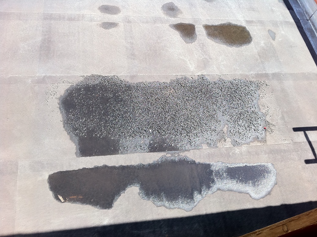

j'ai une légère dégradation du revettement goudronné de ma terrasse qui n'a que 4 ans.
La pente n'a pas été bien faite
L’eau qui stagne sur la terrasse dégrade le revêtement goudronné.
l'isolation par le plafon ayant été aussi bien faite que la pente. Je vais refaire l'isolation par l'extérieur avec des plaques de mousse de polyurethane qui me reste de mon plancher chauffant + un complement de plaques que j'ai racheté.
Plaques de 60 et de 55mm.
Quelle est la meilleur solution pour redonner une pente?
