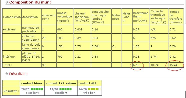

je suis en pleine réflexion sur mon projet de construction d'une maison à ossature bois 200 m² de type PASSIVE , je vous soumet mon projet d'isolation, voir mes signatures pour le reste.
1 - Les murs :
ossatures bois de 20 cm
composition du mur de l'extérieur vers l'intérieur :
enduit +pare pluie :?: +1cm d'OSB + 20 cm de ouate de cellulose en panneaux +8 cm de laine de bois+ par vapeur :?: + ba13
2 - Le plancher (sur sous sol)
Directement sur les parpaings et les poutres du sous sol (pas de dalle béton) , je met un plancher bois de 30 cm avec cellulose entre les poutres + 2 cm OSB +par vapeur :?: + plancher chauffant solaire( tuyau + dalle auto lissante de 5 cm )+ carrelage
3 - le Plafond
charpente industrielle avec 30 voir 40 cm de ouate de cellulose entre poutres + faux plafond en ba13.
Que pensez vous de mes solutions ?
je ne suis pas sûr que les pares vapeurs et pluie soit au bon endroit !!!!
bruno
composition des murs
composition mur bj36.jpg (60.62 Kio) Vu 7225 fois

pour l'ossature , plutot :
Crepi sur fibre de bois chevillée sur les montants de l'ossature , 20 cm cellulose entre montants , frein vapeur , BA13 ou le Top Fermacell .
pour le PSD , faudra du beton pour l'inertie , dans ton cas pas de beton donc
pas besoin ou tu fais un plancher beton.

Je suis de l'avis de jo, place le panneau de fibre à l'extérieur de l'OSB pour rompre les ponts thermique des montants. Éventuellement met moins épais (20cm de ouate ça commence à faire, mais bon si tu veux faire du passif... )

Pour jo : effectivement je fais un crépis, je penser mettre un pare pluie en particule de bois épaisseur 16 mm.
Tu parle de "fibre de bois chevillée sur les montants de l'ossature", c'est quelle type de chevilles, si tu as un lien merci ?
Pour le plancher je mets une dalle autolissante de 5cm avec plancher chauffant solaire, mais je ne sait pas ce qu'il faut mettre entre mon plancher bois (OSB) et ma dalle de béton.
Pour poulif et jo: bonne idée le panneaux de fibre à l'extérieur, je l'avait mis à l'intérieur pour faire un peu d'inertie.
Comment fixé les panneau sans faire de pont thermique (pas de clous ni de vises) ?
Merci beaucoup

il faut pas se prendre la tete avec les ponts thermiques des vis . y a des vis à tete isolante chez Ejot mais vendent seulement aux fournisseurs de l'IET :
pour la fibre (si tu mets 20 cm cellulose , 4cm de FB suffit largement):
http://www.pavatex.fr/produkte_detail.a ... DIFFUTHERM
rubrique Mise en Oeuvre .
pas besoin de PP dans le cas d'un crepi en facade , en toiture oui .
detail que j'ai oublié :
va falloir contreventer car ça n'a pas ete mentionné. à voir avce l'archi ou ...

pour le contreventement c'est l'osb en face extérieur avant la fameuse FB à enduire.
avait vous un solution pour ma dalle sur le plancher bois ?
