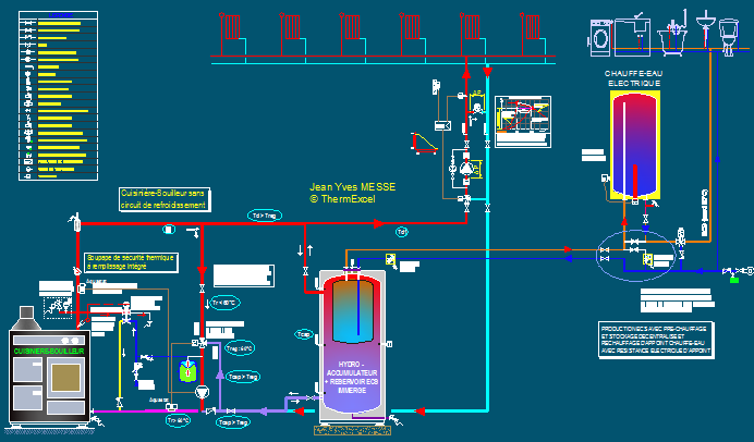

Le plan que je vais utiliser est copié/adapté a partir de ceux proposés par Jean Yves MESSE. J'ai une nourrice en hautes températures pour la partie maison qui est assez déperditive. En saison froide, le foyer bouilleur fournira les températures d'eau suffisante. LA nourrice en basses températures es raccordé actuellement seulement a deux boucles de plancher chauffant.
Je vais commencer d'ici le debut d'année a installer le réseau de chauffage HT, puis raccorder le foyer bouilleur au ballon tampon.
plan chauffage 1.pdf
(47.56 Kio) Téléchargé 214 fois
schema Cuisiniere-bouilleur chauffage radiateurs et Hydroaccumulation ballon immerge ECS.PNG
schema Cuisiniere-bouilleur chauffage radiateurs et Hydroaccumulation ballon immerge ECS.PNG (42.62 Kio) Vu 4810 fois

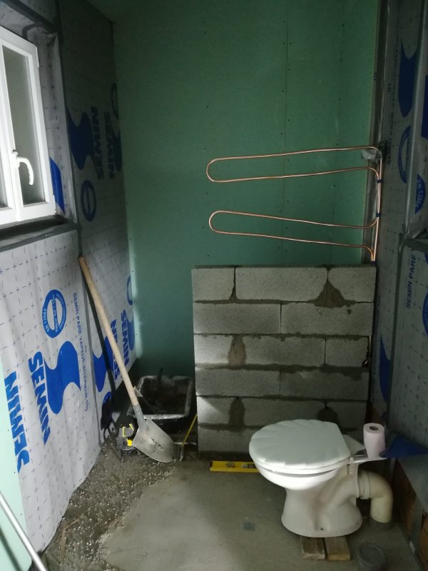

Puisque nous sommes dans la rubrique mur chauffants, j'en profite pour préciser que le "radiateur vertical" est en fait une expérimentation. Il s’agit d'un serpentin de cuivre, placé dans la maçonnerie d'une paroi de ma douche. Ce muret remplace la paroi habituellement vitrée de ma douche a l'italienne, il fait environ 2m*1m*12cm. il est en parpaing classique de 10, montés a l'envers, les cloisons centrales ont été meulées pour en faire une sorte de bloc a brancher, le serpentin y est inséré, et la continuité thermique est faite avec du sable et du gravier tassés autour. Le serpentin n'est donc pas pris dans le mortier et pourra subir une déformation a la chaleur sans contraindre le muret. En tout cas, je l'ai imaginé comme cela, en partant d'observations de murs chauffants. Il y a environ 12metres de tube de 14. C'est très expérimental, mais le coût de cet essai en valait la peine. Je vous tiendrai au courant de son comportement.

Tu devrais ajouter un purgeur en partie haute ;)

Euh oui :oops: j’aurais du,il y a un an, c’est désormais inaccessible... la conséquence d’avoir de l’air prisonnier en haut sera d’avoir moins d’échanges sur la portion horizontale la plus haute c’est bien ça?

j'ai la manie de mettre des purgeurs et en fait il y a plein de témoignages qui disent que le circu évacue l'air donc pas d'inquiétudes.
quelle bonne idée tu as eue de poster un schéma thermexel ! je viens d'y trouver un élément intéressant pour mes projets.

J'ai déjà eut des soucis avec de l'air prisonnier dans une installation de chauffage... et le circulateur n'y pouvait rien.
J'ai fini par ajouter une purge au point haut (car le chauffagiste n'avais pas imaginé que ça puisse être utile).
ça dépend des installations, certaines s’accommodent bien d'un peu d'air qui est emportée au gré de la circulation.. d'autres n'y arrivent pas.
La conséquence d'avoir de l'air en partie haute... c'est que ça réduit la circulation. Et si la section haute est pleine d'air, la circulation peut-être totalement arrêtée.. (le circulateur a besoin du retour d'eau... qui pèse sur son entrée.. pour pouvoir pousser l'eau en sortie de ce dernier. Ce n'est pas une pompe.
En mettant le circulateur en position maximale et en le faisant tourner en marche forcée, on arrive parfois à déloger l'air (et l'amener ailleurs, là où on peut purger.. c'est ce que font certaines chaudières avec leur cycle de dégazage)

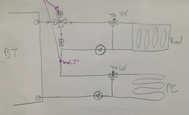

l'installation avançant, la compréhension du système s'affine, et les incohérences émergent. Je m'explique :
J'ai deux boucles secondaires, une qui fonctionnera en haute température (60/70°) et une en basse température.
Je ne souhaitai n'utiliser que le piquage le plus haut du BT et le plus bas, pour éviter les brassages. Donc dans ma première idée cela revenait à brasser en amont du ballon, en collectant les retours des deux boucles ensemble. Puis un conseiller de Solaire diffusion m'a partagé un de leur schéma de principe pour ma situation. Il ne me convient pas totalement pour deux raisons :
1- en été je veux faire tourner mes planchers chauffant sans que cela passe dans les radiateurs en amont
2- il y a ce piquage intermédiaire qui m’empêche de prioriser mes PC quand le ballon n'est chargé qu'en haut
Voilà ce à quoi je suis arrivé
la V3V motorisée est asservie à la température du retour des radiateurs, pour complémenter l'apport de chaleur si besoin par le by pass, et aussi par la mise en route ou pas de la boucle radiateur. Si en fonctionnement, le flux principal passe par les Rad, si à l'arret, le flux passe par le bypass intégralement.
Qu'en pensez vous?
autres questions,
-est ce que l'on peut faire confiance au fonctionnement des vannes 3 Voies thermostatiques pour réaliser les mélanges?
-les circulateur sont-ils bien positionnés?
merci pour vos éclairages.

Dans ton schéma es tu sur d'avoir besoin du meme débit dans tes 2 circuits en plein hiver?
2 circulateurs en série c'est pas bon
Moi je te conseille de faire 2 circuits indépendant, pas besoin de V3V circulateur en marche ou à l'arret
Je suis partisan de faire la meme chose pour la production de chaleur.
Une boucle par machine qui va au ballon tampon, qui va fonctionner comme ballon d'équilibrage des différents débits, production et services.
Tu te simplifies la régulation
