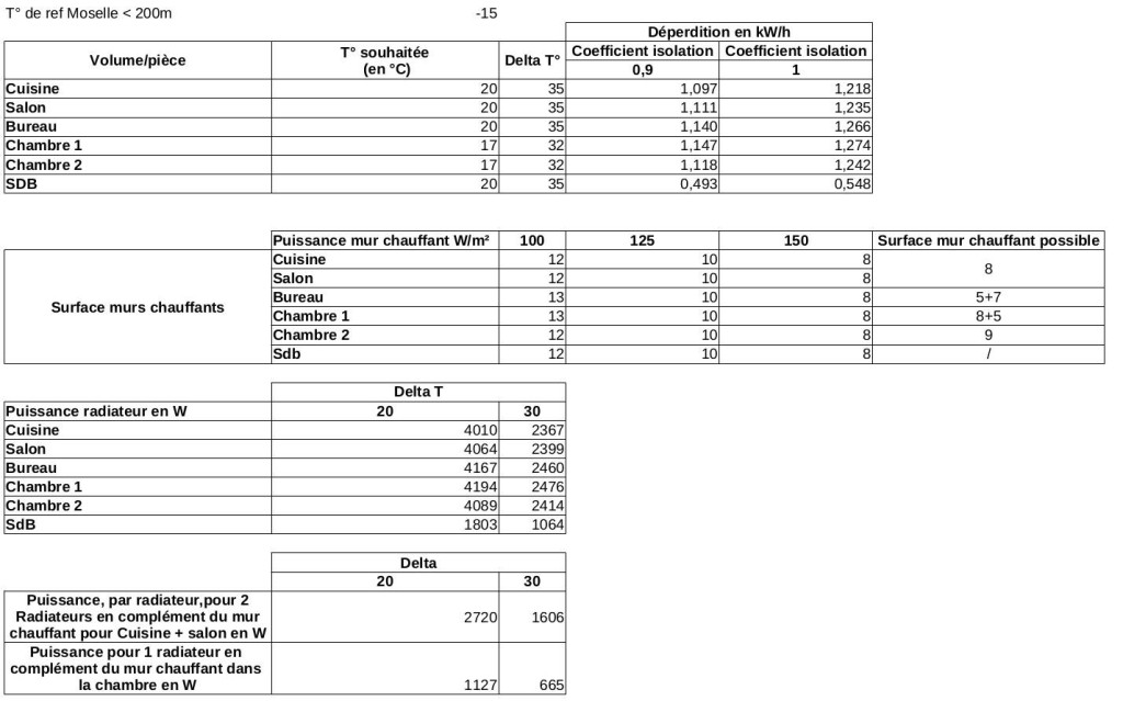

Dans le cadre d'un futur projet de chauffage combiné solaire/poêle bouilleur, je suis entrain de dimensionner les émetteurs.
J'obtiens ces résultats :
Des travaux d'isolation vont être réalisés en parallèle et j'estime que la bâtisse aura un coefficient G aux alentours de 1 voir 0.9. J'ai donc calculé les déperditions pour les 2 coefficients mais ensuite, pour les calculs de puissance des émetteurs, j'ai pris les déperditions maximales, celles pour un coef G de 1 donc.
Le 3ème tableau permet d'estimer la puissance des radiateurs calibrés en delta50 utiles pour compenser les déperditions s'ils sont alimentés par un régime en delta 30 ou 20.
L'idéal étant de viser le régime d'alimentation le plus bas possible, on comprend vite que chauffer avec des radiateurs alimentés en delta 20 va demander des sacrés morceaux ! La possibilité des murs chauffants, pas réellement envisagée je l'avoue avant de faire ces calculs, commence à prendre sens !
Le tableau 2 estime donc la surface, par pièce, de mur chauffants nécessaire pour compenser les déperditions. Et la dernière colonne de ce 2ème tableau indique la surface du murs chauffants effectivement réalisable par pièce.
J'ai fait 3 estimation en fonction de la puissance possible des murs chauffants 100, 125 ou 150 W/m² car c'est les valeurs que j'ai pu trouver ci et là. Qu'en pensez-vous ?
A partir de là j'aurais une question : un mur chauffant dans une chambre est-ce pertinent ? Plusieurs sources indiquent que l'inertie des murs/sols chauffants n'est pas forcément adaptée au chauffage de pièces occupées par intermittence. Cependant, j'ai pu voir, sur ce forum ou ailleurs, plusieurs installations avec des murs/sols chauffants dans des chambres. Je suis intéressé par des retours d'expériences à ce sujet.
Pour en revenir aux calculs, même en partant sur une puissance de 100 W/m² pour les murs chauffants ça passerait dans le bureau, la chambre 1. Par contre il faudra un complément dans la chambre 2 et dans la grande pièce regroupant cuisine et salon. Le dernier tableau permet d'estimer la puissance de radiateurs calibrés en delta 50 à installer puis à alimenter en delta 20 ou 30 pour compléter les murs chauffants. Cependant ce type de montage utilisant deux émetteurs différents sur 2 circuits d’alimentation différents pour chauffer une même pièce se fait-il ?
Pour l'inertie c'est un long débat en faut il un peu, beaucoup...
Si la chambre est uniquement pour dormir tu règles les débits de manière à sortir moins de puissance.
Si cette chambre est occupée en bureau puis en couchage, alors là l'inertie est gênante. Soit il fera pas assez chaud en journée et bien trop pour bien dormir ensuite.
Deux systèmes de chauffage dans la chambre 2 ça me paraît compliqué
On chauffe pas tant que ça une chambre.
En plus en mur chauffant tu n'es pas limité comme avec le plancher, l'eau peux circuler à 45 º sans soucis si le froid est vraiment mordant certains jours.
Pour les grandes pièces il faut penser en plus de la puissance et le nombre de m², qu'au delà de 3 mètre de distance on ne ressens plus le confort du rayonnement.
Le poêle bouilleur y sera certainement installé ?
C'est lui qui peut équilibrer le manque de confort et de puissance.
Pour le poêle bien regarder les puissances à l'eau et à l'air en fonction des besoins et de la taille de la pièce où il est installé.

Pour info, le G n'est pas à utiliser, c'est un coefficient absurde et totalement arbitraire qui sert juste a trouver le résultat qui arrange la personne qui l'utilise.
Pars sur une somme des flux thermique qui te donnera un vrai résultat.

Je suis de Moselle, altitude proche de 0. Température de référence = -15°C
Micapi a écrit :Si la chambre est uniquement pour dormir tu règles les débits de manière à sortir moins de puissance.
La chambre 1 (celle où il n'y aurait pas besoin de radiateur en renfort du mur) ne sera occupée que pour le couchage.
La chambre 2 (murs + radiateur) sera une future chambre d'enfant, pas avant plusieurs années mais lors que ce sera le cas, elle sera occupée plus régulièrement : salle de jeu et couchage.

Le poêle bûches bouilleur sera en effet installé dans la grande pièce cuisine/salon. J'ai passé du temps à faire tous les fabricants disposant de poêles bûches bouilleurs certifiés 7 étoiles/flamme verte pour bénéficier des aides, les rations intéressant que j'ai pu trouver sont de l'ordre de 9kW à l'eau (j'aurais aimé trouver encore plus pour l'eau mais je n'y suis pas arrivé...) et entre 2 à 4kW à l'air.
La chambre 1 (parentale) se trouve donc au dessus de la cuisine et la chambre 2 (enfant) au dessus du bureau.
Il n'y a pas de dalle béton entre les étages, juste faux plafond puis parquet sur poutres.
