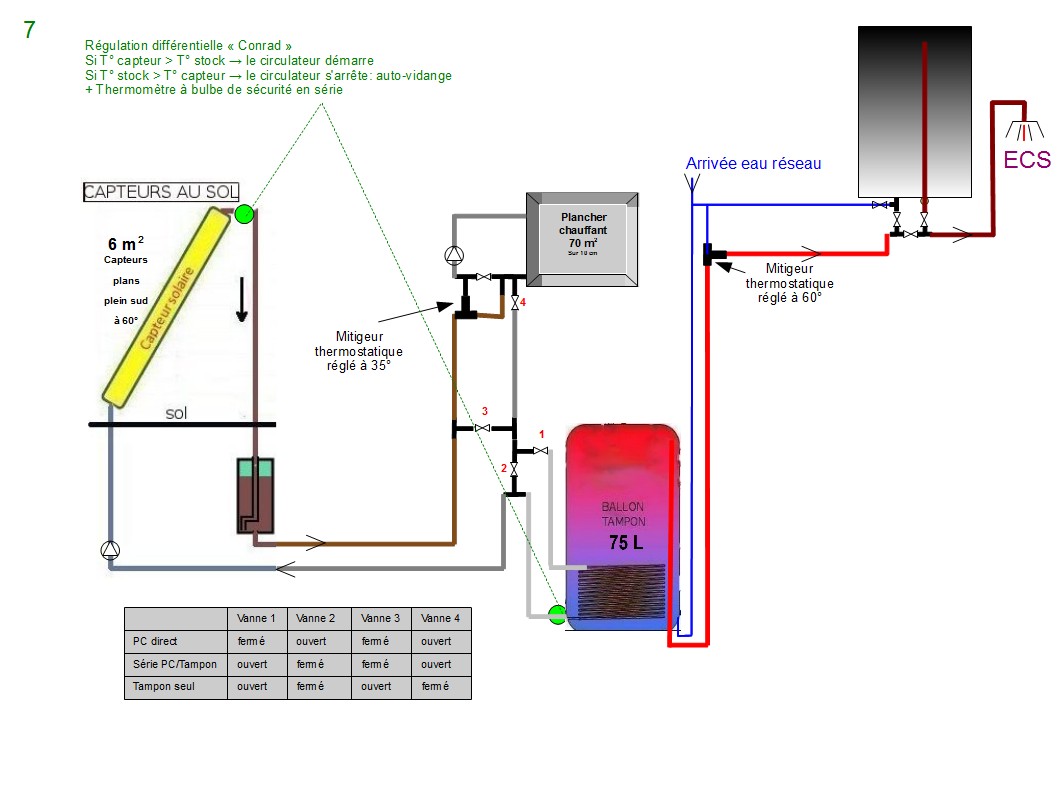

Bonjour Remi450,
Il va me falloir un peu de temps pour assimiler ton tableau excel, ça a l'air très intéressant.
Je réponds juste à tes questions:
- Pour l'appoint chauffage, j'ai actuellement une chaudière gaz mais elle a 22 ans et je ne suis pas sur d'en racheter une autre quand elle claquera. J'ai aussi un poêle à bois qui peut chauffer tout le RDC. L’alliance PC et poêle est d'ailleurs très complémentaire car la réactivité du poêle compense l'inertie du PC.
- Pour l'appoint ECS, je conserve mon ballon élect classique de 200L jusqu'à ce qu'il rende l'âme. Après, c'est ce que j'écrivais plus haut, chauffe eau instantané type Dafi ou ballon solaire avec appoint élect. J'espère avoir encore un peu de temps devant moi avant de décider. Quelqu'un connait-il ces nouveaux chauffe eau instantanés ?

la nuit porte conseil
avec 4m² a brest oublie ta cuve de 1000 l meme avec 6m² c'est limite
en hiver a 60°(orientation sud)tu n'as pas de risque de surchauffe ou bien tu consomme pas beaucoup d'eau chaude
tes panneaux sont au sol??
si tu veux t'essayer sans trop te prendre la tete
ton ballon de 75 litres tu le gardes
il est foutu comment ton ballon?? tu peux le mettre dans tous les sens??
t'es pas obligé de faire du drain back a moins que tu veux aussi faire des essais
avec ta configuration sur brest tu risque pas le moins 15° un bidon de 5litres de glycol suffira
le probleme avec le psd quand y a du soleil t'as pas besoin de chauffer(c'est rare) il faut déphaser
c'est des pistes de réflexion

Bonjour Pascal, tous,
Dommage de compliquer, tes premiers schémas me plaisaient bien. Tu ne vas pas gagner grand chose avec ta cuve.
D'ailleurs si tu rentres quelques chiffres dans le tableau de Rémi (
) tu verras vite que même en tournant en PSD avec le moins possible d'échangeurs, avec les températures capteurs les + basses possibles (meilleur rendement), tu n'auras pas d'énergie à revendre.

Je réponds à Youn260
Comme je le disais plus haut dès qu’il y a du soleil il fait chaud dans la maison. Par rapport à la grande majorité des échanges que je vois sur ce forum mes besoins en calories ne sont pas énormes : climat doux, gel exceptionnel, ensoleillement sporadique certes mais fréquent (si si, on ne rit pas).
Merci encore à tous pour vos réflexions
Ce que tu veux dire c’est que je dois diminuer le volume de ma cuve dans le cas ou je passe en mode série : capteurs, PC et cuve stock ?avec 4m² à brest oublie ta cuve de 1000 l même avec 6m² c'est limite, en hiver a 60°(orientation sud)tu n'as pas de risque de surchauffe ou bien tu consomme pas beaucoup d'eau chaude
Oui, dans un premier temps ils seront au sol. Ça change quoi qu’ils soient en toiture ?tes panneaux sont au sol??

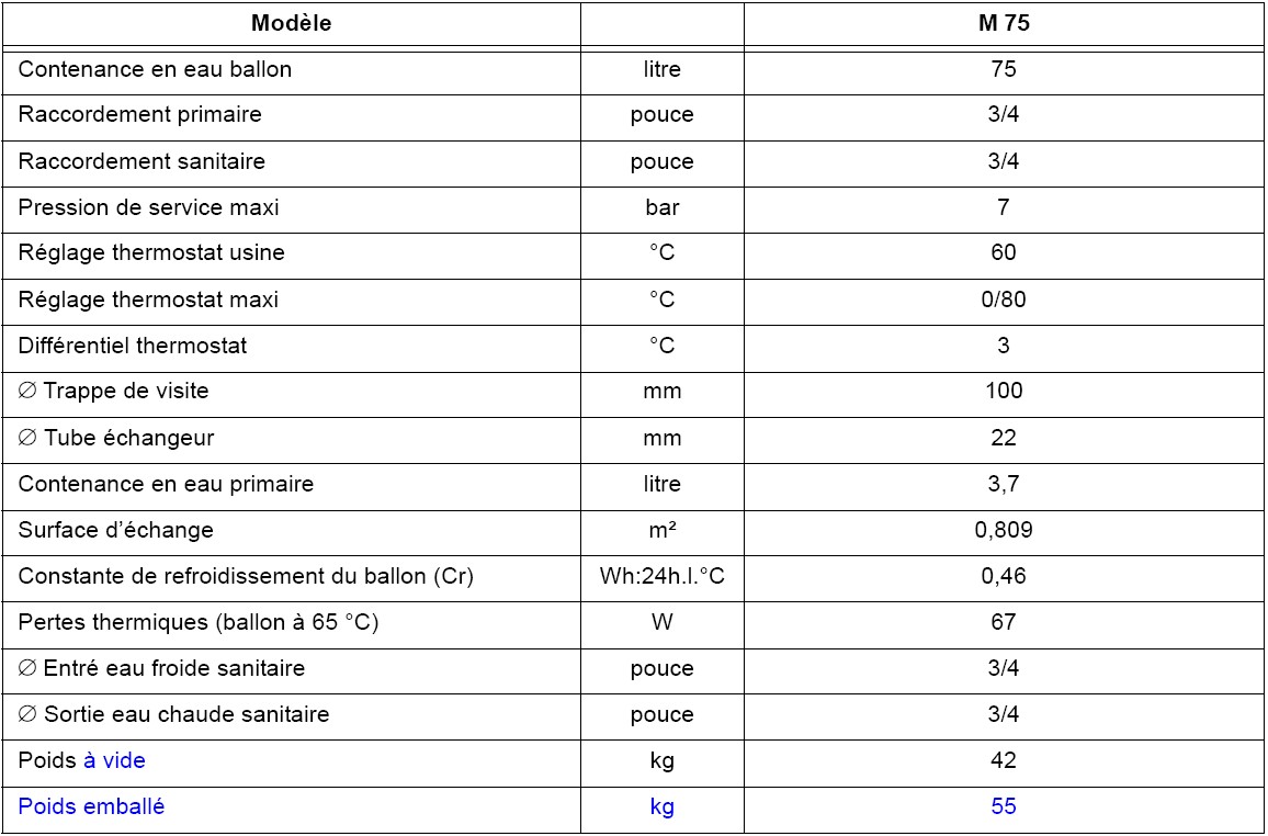

Je comprends pas trop ce que tu veux me dire voilà mon ballonsi tu veux t'essayer sans trop te prendre la tete
Ok. C’est vrai qu’il gèle très rarement ici mais l’été pour toi il n’y a pas de risque de surchauffe ?t'es pas obligé de faire du drain back a moins que tu veux aussi faire des essais avec ta configuration sur brest tu risque pas le moins 15° un bidon de 5litres de glycol suffira
C’est ce déphasage que j’appréhende assez mal et c’est pour cela qu’avec mon dernier montage je me réserve la possibilité de déphaser avec la cuve. La journée je ne ferai pas tourner le circulateur PC que je déclencherai quelques heures avant le lever.le problème avec le psd quand y a du soleil t'as pas besoin de chauffer(c'est rare) il faut déphaser

Fort de vos suggestions suspicieuses sur le climat breton je vire ma cuve et, comme me le suggère Patrick je simplifie, je revois à la baisse mon stockage calorifique. Ainsi :
- je fais du PSD au cœur de l’hiver : capteur → PC
- je passe en mode série en intersaison : capteur → PC → Ballon tampon
- et l’été : capteur → Ballon tampon
Je gèrerai en manuel les déphasages flagrants.
Cependant je préfère garder l’auto-vidange pas tant pour l’hiver, comme dit Youn260 un peu de glycol suffirait, mais pour gérer les surchauffes d’été. Le seul problème que je vois c’est ce que disait Pierre Roche « Attention a surtout ne pas remettre les panneaux en route à vide et très chaud ». Que pensez vous de l’idée de mettre un panneau solaire bidouillé à partir d’un radiateur acier en série avant les beaux panneaux Apper pour encaisser ce choc ?

re bonjour
je poste une derniére fois les choix seront pour toi
tu mets ton ballon a l'envers(j'avais le meme je l'ai revendu sur le bonc mais il avait la trappe du coté des entrées sorties)c'est a dire le serpentin en haut et tu te sers du serpentin pour faire préparateur d'eau chaude comme tu as le ballon electrique apres pas de soucis de légionelles
comme tu as l'air de vouloir du drain back tu fais circuler l'eau du psd dans ton ballon de 75 L et dans les panneaux le plan sera beaucoup plus simple
c'est encore une piste
apres le plus dur c'est de faire un choix
faire le plus facile d'abord et le moins couteux
quand on a vu comment ça fonctionne on peut voir les choses autrement
a coté de paimpol on a pas plus de soleil je passe de 4m² sur un ballon de 200L
a plus de 50 m² avec 3500l mais je pense pour la fin de l'hiver
- Messages : 107
- Enregistré le : jeu. mars 25, 2010 17:40 pm
- Localisation : Brest (29)
re bonjour Youn260
En fait tu resterais sur le schéma Monsol7.jpg mais en inversant les entrées du ballon et en le mettant à l'envers.
Cela donne plus de stockage de chaleur pour le PC et moins pour l'ECS.
Merci pour cette piste. je ne risque pas grand chose d'essayer sauf que le serpentin a déjà été "souillé" par de l'eau de "chaudière" et qu'en faisant cette inversion je "souillerais" le ballon... A voir
Si j'ai bien compris tu vas passer à 50m2 de capteurs !! Tu veux chauffer ta piscine l'hiver ? Bon courage en tous cas

Mon installation actuelle fait du chauffage (cuve tampon 1000L) et/ou de l'eau chaude sanitaire (200L) avec 12m2 de panneaux plans en autovidange régulés par arduino.
Ma cuve tampon,qui peut aussi être chauffée par un poêle bouilleur, alimente un plancher chauffant mince de 50m2.
Tu peux passer voir mon installation quand tu veux, je te mets mes coordonnées en message privé.
A bientôt
Pascal
