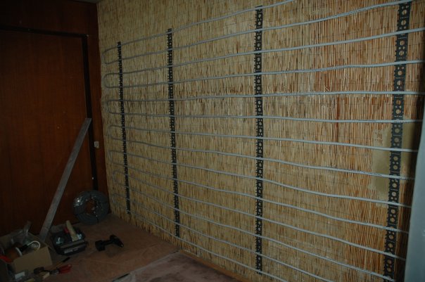

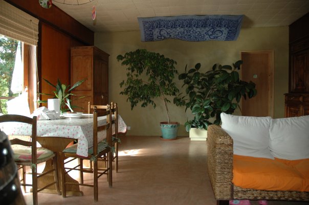

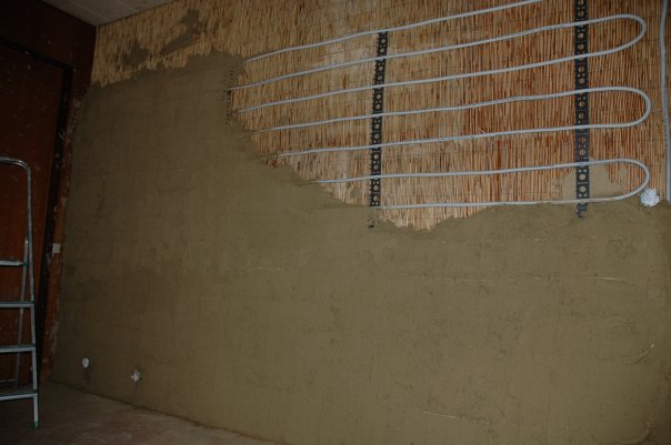

De mon coté j'ai réalisé mon premier mur chauffant en terre crue cet été. Le materiau vient du vs de la maison et n'a couté que de l'huile de coude. La difficulté est l'extraction et le tamissage. Le gros inconvénient est le sechage. Sechage naturel environ 1semaine par centimetre. Mon mur fait 7 cm. La misen oeuvre est comme celle d'un enduit. Chez moi j'ai fait 2 passes pour ke corps d'enduit et une passe en finition.
Mon projet est de connecter ce mur sur un echangeur qui recupererait les calories dans les fumées de mon poele de masse.
PhC

C'est pas mal comme ça phc 8)
Ça sèche à priori plus vite que les BTC et pas de pressage ... support obligatoire par contre.
C'est quoi derrière, canisse bambou ?
Comment fait-on pour reconnaître la "bonne terre" ?

Pour que la terre accroche j'ai utilisé une canisse de paillon, que j'ai trouver en GSB. Elle est fixée solidement à intervalle regulier au mur.
Il faut que la terre contienne un peu d'argile et un peu de sable. La plupart du temps, elle est trop argileuse et il faut la compenser avec du sable. Chez moi pour 1 volume de terre j'ai rajouter 2 volume de sable, sans oublier 1 volume de paille passé au broyeur pour armé l'enduit.
Une terre trop argileuse va faire de grosse fissures et coller à la lisseuse. Il faut se dire que le liant est l'argile. Une terre trop dosé en sable va fariner une fois seche. Il existe des tests labos mais rien ne vaut un test in situ.
Sinon, c'est un vrai regal à travailler. Lemateriau se reprise bien, et ça fait les mains douces. Et pour ceux et celles qui aiment l'odeur de la paille et de la terre humide comme ds un champ de blé apre un orage d'été...
