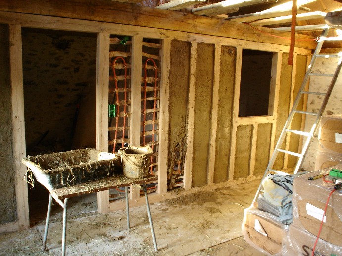

Et bien moi j'utiliserais la cloison qui sépare les deux pièces. Mais il y a un truc qui m'échappe, ta cloison chaux chanvre comporte une ossature ?? Car su 10 cm…
Personnellement j'ai fait une cloison à pan de bois et remplissage torchis (terre et foin).
- Torchis.JPG (123.16 Kio) Vu 3093 fois

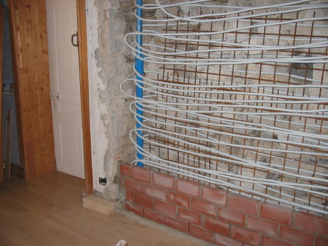

N'étant pas matheux pour 2 sous, je laisse cette réflexion à qui veut bien y répondre:
"si je me réfère à tout ce que j'ai lu sur le sujet; que ce soit le livre apper, clipsol.....
en psd, l'épaisseur préconisée est de 20 cm d'épaisseur, voir jusqu'à 30 cm. Mais pas au delà;
il faudrait calculer quelle puissance nécessaire de panneaux et en combien de temps, un tel mur pourrait être chauffé. mais cela doit être assez considérable
Mon mur fait donc 60 cm d'épaisseur, 2 m de haut, 2,40 m de long.
J' ai mis 2 circuits en multicouches Bao de 16 (diamètre de passage 12 mm)
-1 circuit de 63 m
-1 circuit de 27 m (pour utiliser toute la couronne)
-il y a 2 gm tinox 2510 à la verticale en façade.
-1 circuit de 63 m
- montage briques MSD 003.jpg (64.81 Kio) Vu 2994 fois
