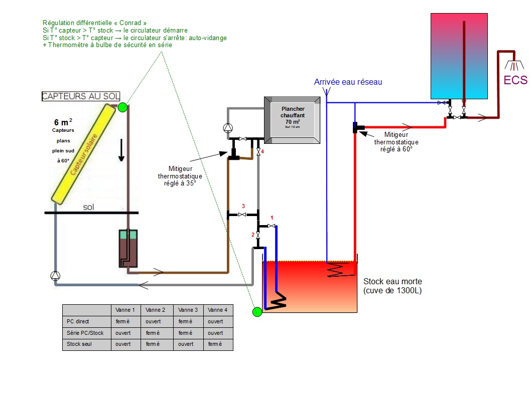

Bonsoir à tous,
Finalement je fais marche arrière par rapport à mon schéma 5.
Je veux pouvoir passer facilement, par un jeu de vannes, du PSD (hiver) au chauffage du stock direct (été) ainsi que pouvoir mettre le PC et le stock en série (intersaison).
Ça a l'air un peu tordu mais ce n'est pas très compliqué (voir tableau dans le schéma).
Ainsi je pense pouvoir adapter facilement aux sautes d'humeur climatiques bretonnes et faire des choix avec l'expérience.
Mais ce n'est pas cacheté alors n'hésitez pas à commenter.

pascal29
- Messages : 107
- Enregistré le : jeu. mars 25, 2010 17:40 pm
- Localisation : Brest (29)
merci pour ton conseil lebritish c'est toujours bon à prendre.
En fait comme je le dis plus haut, je projette de garder un système flexible et le niveau d'eau dans la cuve fait partie de cette idée.
Comme le dit Youn260, une cuve à 60° c'est dur à garder à température. Je crois que l'hiver je ferai du PSD. Le préchauffage ECS ce sera pour l'intersaison et l'ECS en été ???

- Messages : 2846

- Messages : 2846
[quote="pascal29"]merci pour ton conseil lebritish c'est toujours bon à prendre.
Comme le dit Youn260, une cuve à 60° c'est dur à garder à température. Je crois que l'hiver je ferai du PSD. Le préchauffage ECS ce sera pour l'intersaison et l'ECS en été ???[/quote]
Si tu peux faire varier le niveau de la cuve alors c parfait. En hiver tu t'en sers pas, PSD uniquement. A la mi saison tu la mets à 300 ou 400l,
et puis pr l'été tu verras bien (peut etre 1300l) mais ds ts les cas cela te permettra de gérer la surchauffe.

pascal29
- Messages : 107
Pour répondre à françois34 sur:
- du PSD
- du chauffage du stock pour préchauffer ou chauffer complètement l'ECS
- de mettre les deux en série
Et ceci si besoin en changeant le volume d'eau stockée et en occultant quelques capteurs l'été.
Je sais ça fait un peu p'tit bras, pas sûr de soi, voir nouille. Le problème c'est que ce n'est pas qu'une illusion même si grâce à vous ça s'estompe.
Après la remarque de Youn260 j'ai essayé de sortir un schéma (la suite du Monsol5) qui me permette ces possibilités mais ça donnait un nombre impressionnant de vannes et le temps que je les actionne toutes j'aurais déjà changé de saison. Ça change vite en Bretagne les saisons
je pars dans l'idée de pouvoir faire suivant la saison:J'ai du mal à comprendre pourquoi tu mets un drainback en circuit fermé alors que tu as une cuve ouverte...
- du PSD
- Messages : 2550
bonjour tous
comme en parle ottiti, les légionnelles posent question avec de l'ecs à 40°.
ne peut-on résoudre le problème avec de l'ecs instantané, un long serpentin de bon échange thermique dans la cuve de 1300 litres ?
cöté cuve eau morte, ça ressemble un peu un un CR que j'ai lu dans lequel un tank à lait était utilisé. ayant pas mal creusé la question à une certaine époque, je crois important d'avoir une cuve verticale. quelquefois on s'enferme dans des schémas à cause du matériel qu'on a sous la main. (ça sent l'vécu
Pascal, réfléchis aussi à une surisolation (ça prend de la place), à diminuer le nombre d'échangeurs, et peut être à un capteur dédié à l'ecs (après préchauffage dans le tampon.) dans mes réflexions sur mes installations, je rajoute une contrainte, celle du thermosiphon quand c'est possible. donc les niveaux et les emplacements des cuves sont déterminants.
je précise que je n'ai pas encore d'expérience avec ce genre d'installation, stand by pour ce chantier là chez moi. j'ai un schéma évolutif depuis plus de cinq ans (8
) pour la partie solaire.
merci pour ce fil, pascal, ça me remotive.
bonne journée
bonne journée
pascal29
- Messages : 107
Vos commentaires m'ont tenu en haleine toute la journée d'hier (et un peu cette nuit).
Je réponds à Domwood:
Pour ça c’est bon j’ai de la place dans la cave
et moi ça me fait très plaisir
Contre les légionnelles : pour l’instant je garde mon ballon élect classique. Quand il me lâchera, je peux acheter un solaire avec échangeur. J’ai aussi pensé aux nouveaux chauffes eaux élect instantanés type Dafi mais comment réagissent t’ils avec de l’eau préchauffée ? J’ai essayé d’avoir des renseignements mais rien de précis.comme en parle ottiti, les légionnelles posent question avec de l'ecs à 40°.
C’est vrai mais elle est déjà à sa place. J’ai bien conscience de ne pas avoir les conditions optimales, mais c’est aussi ça qui est rigolo. Ça diminue aussi fortement les coûts.je crois important d'avoir une cuve verticale. quelquefois on s'enferme dans des schémas à cause du matériel qu'on a sous la main. (ça sent l'vécu )
Il ne reste plus que 2 : le capteur / primaire ce sera des radiateurs acier (je viens d’en acheter pas cher sur le bon coin) posés au fond de la cuve et le capteur ECS. Celui là doit être propre, ce sera probablement une couronne de cuivre recuit.à diminuer le nombre d'échangeurs,
ça c’est une ouverture ! ça me permettrait de reclasser mon p’tit ballon de 75L. Je planche là dessus.et peut être à un capteur dédié à l'ecs (après préchauffage dans le tampon.)
Je te suis tout à fait mais ça ferait faire de gros chambardements dans la maison et d’après ce que j’ai lu, le thermosiphon est assez susceptible voire capricieux. Tout changer pour ce rendre compte que ça marche pas… c’est un peu ce qui me rassure dans mon projet actuel. Je n’engage pas trop de frais ni de gros travaux. Mais...ça me titilledans mes réflexions sur mes installations, je rajoute une contrainte, celle du thermosiphon quand c'est possible. donc les niveaux et les emplacements des cuves sont déterminants.
- remi.450
- Messages : 2589
Un PSD par sa définition veut dire direct dans le plancher sans passer par d'autre artifice.
Patrick 07 l'a déjà ecrit. Le stockage le plus important est dans la dalle de béton que dans un ballon tampon.
De plus en réalisant des calculs on s'apercoit qu'il faut avoir des températures extérieures de 12 à 15° (suivant les déperditions) pour commencer à surchauffer au niveau de l'habitat.
Les calculs sont là :
http://forum.apper-solaire.org/viewtopi ... c&start=30
Durant la période de chauffage il ne devrait pas y avoir de préchauffage ECS en dessous de 12°C extérieure à moins d'avoir une habitation très BBC.
Petite question : comment est réalisé l'appoint chauffage et ECS ???
