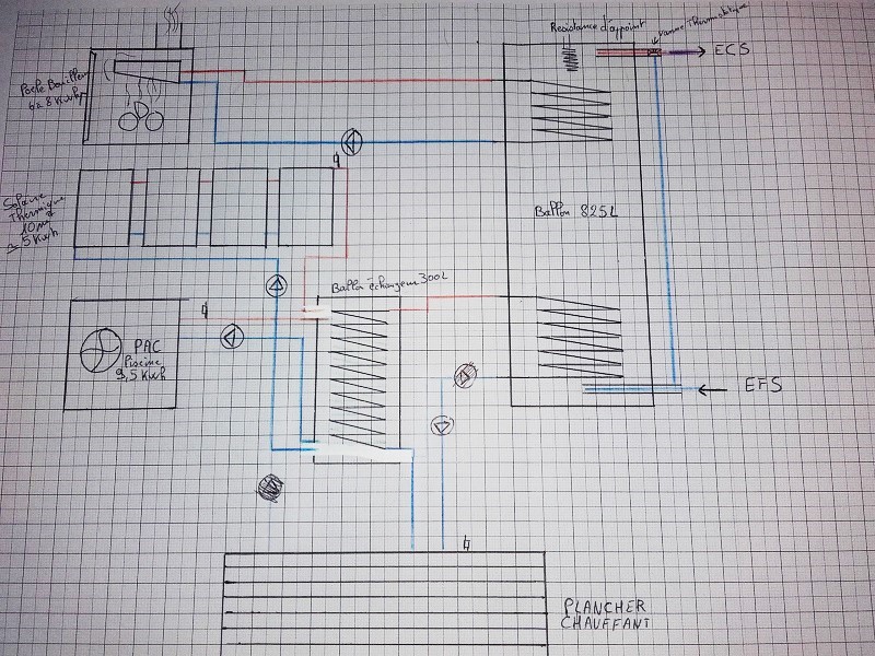

Concernant le Ballon tampon 300l, il serait possible de n'utiliser qu'un echangeur dedans pour la partie plancher chauffant et un brassage d'eau pour la PAC et les panneaux pour fonctionner en drainback?
Schéma avec drainback
Schéma en drainback.jpg (210.36 Kio) Vu 5180 fois
Merci les gars.

Aussi j'aimerais votre point de vu sur l'orientation.
il y aurais le champ 9,5m² de tinox à 60°d'inclinaison et SUD +30°
et un champ à 15m² de capteurs à air ardoise avec échangeur air/eau à 60° d'inclinaison et SUD -15°.
c'est complètement déconnant ou pas? ça constituerais un pignon et une longueur d'un petit bâtiment.
Merci.

Pense tu que je déconne complétement ou pas?
Est-ce réaliste et réalisable?
est-je fait des erreurs dans mon plan?
Merci :roi:

Dans ton dernier schéma je ne vois pas en premier examen d'erreur fondamentale.
Je ferais juste attention au circuit du poêle bouilleur, il peut y avoir une surchauffe de l'eau très importante d'où la nécessité d'y ajouter une soupape thermique , une injection d'eau froide,....
Je n'ai pas vu non plus de vases d'expansion et de soupape permettant d'absorber la dilatation de tes circuits fermés.
Mais peut être que tu n'a fait qu'un schéma de principe faisant abstention de ces éléments pour simplifier sa compréhension.

Fidèle Castor a écrit :Dans ton dernier schéma je ne vois pas en premier examen d'erreur fondamentale.
Oui c'est tout à fait ça, sauf pour le bouilleur, je souhaite qu'il soit à l'air libre pour éviter la pression, la vapeur ou tout autre probleme si il n'y a pas d'eau dedant.
donc il sera avec un vase d'expansion ouvert.
Mon autre souci c'est que je ne connais pas grand chose en electronique et en régule, je cherche un moyen le plus simple possible pour controler tout ça. (il faut aussi penser à une éventuelle revente), donc je cherche des solutions aussi dans ce sens.

J'ai installé un système assez simple de mesure de températures et de régulation. Son nom est WES.
Voir ici : http://www.cartelectronic.fr
