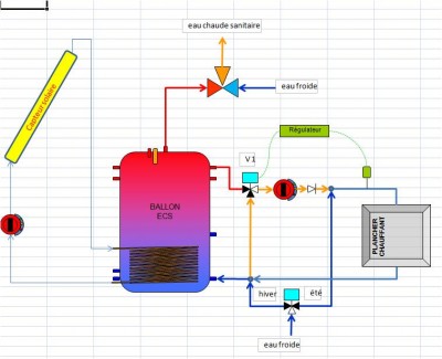

Sur mon schéma initial, j'ai suprimé une V3V qui en fait ne sert à rien.
De plus la V3V qui reste peut-être remplacé par 2 vannes classiques.
Par contre j'ai inséré un clapet anti-retour en aval de la pompe.

bonjour, rémi
y'a un truc que je comprend pas;
l'été, la circulation de l'eau se fait bien comme sur le schéma joint?
thierry

Oui, pour ne pas que l'eau stagne dans le PC tout lété.
Rémi,
Merci pour la vanne en moins, je me disais que ça pouvait donner ça et m'apprêtais à te le soumettre.
Moi j'ai aussi rajouté un clapet en sortie de PC pour qu'il ne prenne pas l'envie à l'eau du réseau de remonter à l'envers dans le PC, en hiver circu arrêté et tirage ECS.
Normalement y'a trop de perte de charge mais ... ;-)

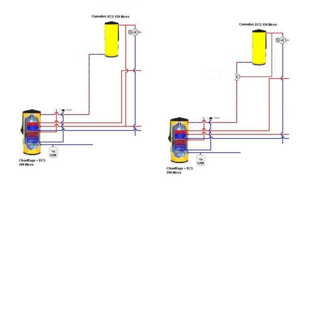

Un dernier jus avec la chaudière bois et le ballon d'ECS de 150 litres que Michel à intégré.
J'ai intégré une vanne thermostatique qui peut avoir une consigne légèrement supérieure à celle du plancher.
Ca permet de faire transiter l'eau chaude du ballon vers le ballon ECS de 150 litres en "leurant" le mitigeur.
Si la température revient basse le mitigeur s'ouvre vers le ballon.
Il y a aussi la solution simple que j'avais fait avant le thermostatique, est de ne pas mettre celui-ci et d'aller chercher l'eau chaude en sortie du cumulus électrique.
Mais tout dépend de l'énergie d'appoint si gaz, fuel ou bois.
Avec le bois il y a le soucis de l'autonomie.
A plus, Rémi

françois34
Messages : 1213
Localisation : Herault
Message par françois34 »
Salut à tous,
c'est bizarre, d'un seul coup plus personne ne poste (retour de vacances, les impots? :-D )
Remi je trouve ton schéma très intéressant.
Mais il y a une chose que je ne saisis pas:
[quote="remi.450"]Bonsoir,
Tu peux m'éclairer?
remi.450
Messages : 2589
Message par remi.450 »
[quote="françois34"]Remi je trouve ton schéma très intéressant.
[referp=70710;quote="remi"]J'ai intégré une vanne thermostatique qui peut avoir une consigne légèrement supérieure à celle du plancher.
Tu peux m'éclairer?[/quote]
Salut François et tous,
Tout d'abord le shéma est de moi mais pas l'idée, elle vient d'Amérique.
Concernant le thermostatique il sert à faire transiter par le chauffe eau électrique la production solaire si celle-ci est très bonne. Il faut faire des simulations et si la production solaire est bonne (environ 60°C) l'eau est puisé dans l'ECS élec afin de profiter au maxi du solaire.
Michel (Thermitch) c'est beaucoup intéressé aussi à cette configuration.
Mais il faut savoir que en France cela n'existe pas.....
Personnellement j'ai mis mon projet à l'arrêt pour des raisons persos et aussi pour cette solution que je trouve très sympa.
