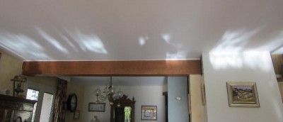

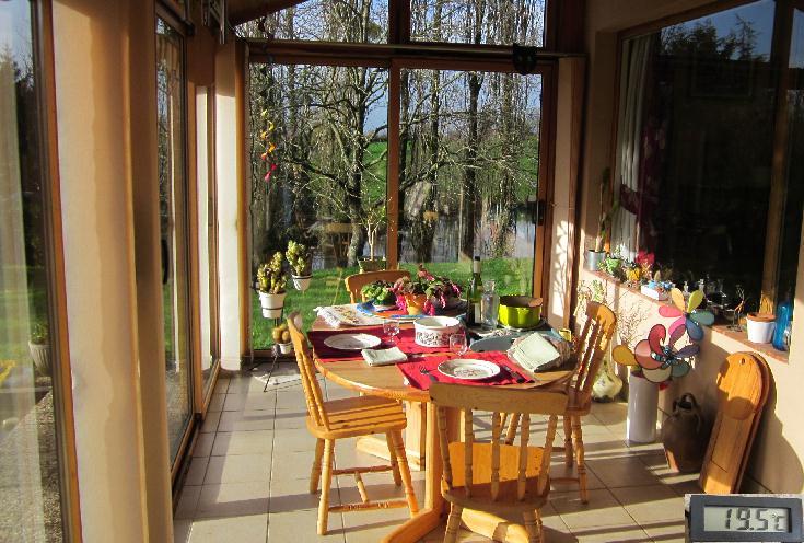

Salut tous
Pour illustrer mon précédent message.
En pièces jointes photos de la véranda ce midi avec un peu de soleil. On y mange dehors/dedans fin décembre avec 9°C dehors et 19,5°C dedans.
Le bassin devant la véranda reflète et éclaire le plafond du salon
Pendant que j'écris, le soleil se voile un peu, mais on accumule dans les planchers (l'avantage de la basse temp)
Elle est pas belle la vie avec un peu de soleil...
Bon dimanche et bon réveillon.
