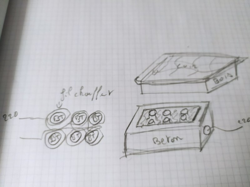

j'avais pensé ce matin, effectivement, soit couler une partie pour par exemple encastrer un boitier de dérivation avec l'électronique ( le dimmer ) pour que ça fasse propre,
et le reste à remplir ( comme pour les support de parasol ).
après ce sont des fils rayonnant, donc je pense que même avec un peu d'espace, ça doit chauffer la masse.
et oui, coté capacité thermique, l'eau c'est mieux. je l'ai encore lu dans mon boucain ce matin. mais je pense qu'il y a des contraintes différentes...
je suis entrain de penser... pourquoi ne pas couler du béton autour de bouteilles en verre dans le bloc ? comme ça, ça permet de figer la partie chauffe et de rentre l'ensemble plus léger pour le transport (
il ne reste qu'a remplir les bouteilles une fois la pose faite...
et pour faire propre, un caisson sur le dessus en bois ou autre...

j'ai fait un tour à leroy merlin pour commencer le projet :
j'ai pris un bloc de beton pour poteau en 36 * 36 *20 > 5 euros --> 25 kg
un boitier de dérivation ip 54 pour mettre le dimer : 2 euros...
autant dire que j'ai claqué le PEL :lol:
plus qu'a trouver entre 6 et 9 pot de confitures .

tout à l'heure j'ai commencé, du coup découpe d'une planche en 38*38
mis qq vis dessus pour faire une accroche et coulé 2-3 cm de ciment pour commencer
ça permettra de faire des pièces pas trop lourdes qui s'emboitent
et après j'attends les fils chauffants... et faut que je prépare le dimmer dans la boite et la sonde dallas.

moi ça me semble largement jouable. stocker la chaleur dans de l'eau , c'est nickel car il y a pas plus performant. mais... gros mais...on est limité a 100° et il faut des trucs etanches. avec des materiaux lourd , la capacité thermique est moins bonne , mais on peut chauffer a plus de 100° sans soucis , c'est plus facile a mettre en oeuvre.
ton cable chauffant par radiation , c'est une super bonne idée car pas besoin de contact intime entre la résistance et la masse a chauffer ,a premiere vue ça simplifie grandement la mise en oeuvre .
