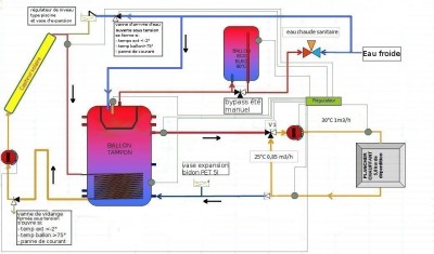

J'en profite pour te dire de regarder ton schéma car pour moi celà ne fonctionne pas ou j'ai rien compris.

[quote="remi.450"]
Rémi[/quote]
Qu'est ce qui te choque Rémi?

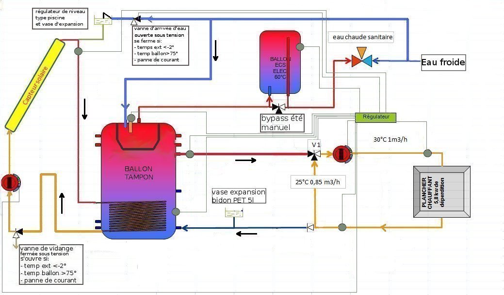

Le système de Patrick du bidon ouvert utilisé comme vase d'expansion me plait bien.
Peut-on utiliser le même système sur le circuit du plancher chauffant et quelle est la pression obtenue si le bidon est à deux mètres de hauteur?

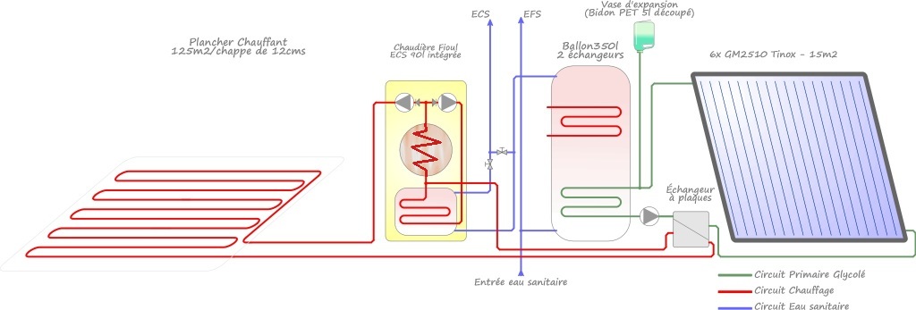

Encore une question pour Patrick.
Dans ton circuit PC, le liquide qui sort de l'échangeur à plaques entre dans la chaudière.
Si la température est correcte il la traverse et est entrainé par le circulateur de gauche.
Si la température n'est pas suffisante, il est entrainé par le circulateur de droite et ... entre dans le ballon d'eau chaude sanitaire??? :shock:

Bonjour François,
En mode chauffage seul le circu plancher chauffant tourne (+ le circu primaire, bien sûr). Je n'ai pas prévu de charger le ballon de la chaudière avec le solaire. Le différentiel est entre la température sortie capteurs et la sortie du secondaire de l'échangeur à plaque.
En mode ECS seul le circu primaire tourne. Le différentiel est entre la température sortie capteurs et la température du tiers inférieur du ballon ECS.
Le changement de mode se fait en fonction de la consigne température ambiante, trop chaud ou pas. En ce moment, en hiver ou presque, c'est 90% du temps en mode chauffage, même s'il fait des fois un peu trop chaud dans la maison.

[quote="patrick07"]Bonjour François,
En mode chauffage seul le circu plancher chauffant tourne (+ le circu primaire, bien sûr). Je n'ai pas prévu de charger le ballon de la chaudière avec le solaire. [/quote]
Bonjour Patrick,
Ok donc ton schéma devrait être ainsi nan?:
Donc si j'ai bien compris, le circuit plancher traverse l'appoint, celui se mettant en route si la température du circuit est inférieure à la température de consigne (par exemple 35°)...

François, avant de changer un plan hydraulique il faut bien en connaître le fonctionnement. Regardes les plans que tu as fait sur d'autre post il y a des erreurs..
françois34
Messages : 1213
Localisation : Herault
Message par françois34 »
[quote="remi.450"]François, avant de changer un plan hydraulique il faut bien en connaître le fonctionnement. Regardes les plans que tu as fait sur d'autre post il y a des erreurs..
Rémi[/quote]
Je veux bien Rémi, mais je vois pas d'erreur... :???:

Il me semble qu'on est en train de réinventer des systèmes déjà décrits dans les CR du site : http://www.apper-solaire.org/?Pratique
C'est vrai que c'est pas facile de trouver, mais à chaque fois qu'il y a une réponse à une question, ça en amène une autre.
Mes gaines éléc ont été passées en même temps que mes tubes PC. Le tout est posé sur les hourdis, attaché au treillis métallique, et isolé par dessous (plafond sous-sol).
Comme les hourdis et le coulage des poutres représentent un stockage, la pose directement sur le treillis et avec le plancher, la chape, et le carrelage terre cuite par dessus, c'est à peu près le milieu de l’épaisseur. Même si c'est pas logique d'avoir tuyaux et gaines élec sur le même support, ça fait 30 ans que ça tourne : http://m.you.free.fr/images/restuyo.jpg
Nourrice capteurs ouverte, en résine isolée avec le moyens du bord (vieux duvets) et évent sur le toit : http://m.you.free.fr/images/nourrice_capteurs.jpg
Vase ouvert sur plancher avec un bidon de récup détourné (et retourné) : http://m.you.free.fr/images/vase_planchers.jpg
Schéma global : http://m.you.free.fr/princich_fichiers/image005.jpg sur lequel apparaissent la nourrice capteurs et le vase planchers.

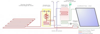

J'hésite entre ces deux systèmes:
