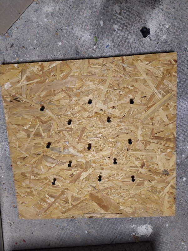

ça y est j'ai reçu les résistances ( 50m )
voici donc le tout en image

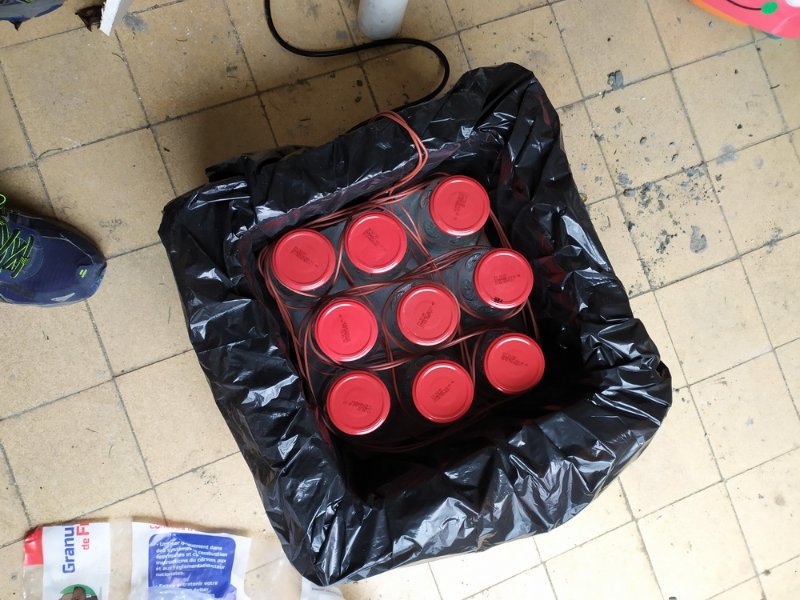

Je suis donc parti sur un bloc de poteau 36*36 (25kg) , et j'ai découpé une plaque d'OSB à la taille j'y ai mis qq vis à placo pour couler et faire tenir une 1ere semelle en béton le tout en évitant que cette semelle s'attache au bloc ( utilisé des sac à granule... résultat bof ) ... pas terrible la galette !!
pour la suite j'ai utilisé un sac de 100L que j'ai glissé pour pouvoir faire mon installation, ça permet d'avoir un truc un peu plus dans la forme du moule.
j'ai mis les bocaux et la résistance ( je suis partis sur 12m -> ~450 ohms > 117Watts environ en tentant de répartir la chauffe uniformément
j'ai testé avant... ça chauffe modérément vu la distance

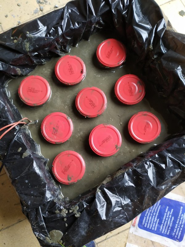

et coulé un béton assez liquide + la sonde dallas
et j'ai remonté un peu les pots comme j'ai eu la main lourde sur le béton... ( environ 20 portions de sables pour 10 de bétons )
plus qu'a attendre que ça sèche avant de faire des tests.

Si tu ne veux pas que le béton accroches, tu peux graisser ton coffrage ;)
- clyric
- Messages : 1732
- Localisation : morangis
Re: Un radiateur de masse. Possible?
j'ai hésité, mais il est plein d'aspérité... donc j'ai préféré la jouer "sac plastique "

Le sac poubelle, c'est bien. En plus c'est étanche, donc aucun risque d'avoir une coulée de béton

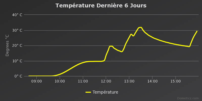

ayai le beton a seché... mais bon galère pour le retirer.. j'ai pas réussi à le décoller ( pour le moment )
j'ai lancé qq tests de chauffe et c'est pas mal le truc, bocal non rempli fait au bas mot dans les 50 kg...
test bocal non remplis
50 min de chauffe : 15.9 -> 31.6 ° et le truc se stabilise à 19.3° après 2h ( pour environ 100Wh de délivré )
là je le pousse à 35° pour voir...
19.3-> 32.8° en 30 min
35° en environ 35min. je laisse refroidir
je pense que je mettrais aussi provisoirement une sonde pour voir la conso.
Sinon coté images :
le montage du dimmer et la chauffe une fois qu'on a laissé un peu uniformiser :
pour un coeur de béton à 21° lors des 1ers tests
là je laisse refroidir le cœur porté à 35° ( dans une pièce à 12,4° -> cave )
Sinon coté images :

Sinon :
20h55 : 16.6
21h25 : 30°
23h: 21.5°
2h: 17.5
7h: 14.6
pour une température de 12.2° dans la cave
