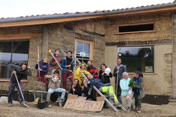

vu la photos de la maison , il semble que les ponts thermiques sont traités vu la présence de liege sur l'ossature et en soubassement. tes murs sont isolés en terre paille ou en botte de paille? quelle epaisseur? quelle localisation? il s'agit bien d'un terre plain , pas une dalle epaisse isolée? en tout cas et a priori , un chauffage d'appoint a toutes les chance de suffire pour les jours sans soleil , moi je m'embeterais pas avec un chauffage du terre plain impossible a réguler...
