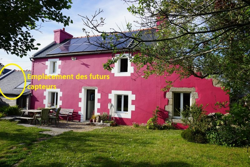

Voici une photo de la maison (avec ses 3kWc de PV) et l'emplacement des futurs capteurs thermiques.
La pièce à chauffer est au RDC sous les capteurs. les combles sont des combles perdus. pas de sous sol.

Et que le rejet d'air soit aussi bas [EDIT : et aussi *nord*] que possible, et qu'il y ait un chemin de retour/évacuation d'air...
Au RdC, éventuellement prévoir un peu de masse (cuve d'eau/ aquarium etc.)
Ce sera intéressant le moment venu, de connaître les températures ainsi que le COP.
Sinon, fourguer la chaleur dans les combles et ajouter un échangeur air-eau (c'est facile à dire, je sais
Bonne continuation,
(et merci pour la belle photo)
(je note en passant une possible 2ème toiture à droite...)

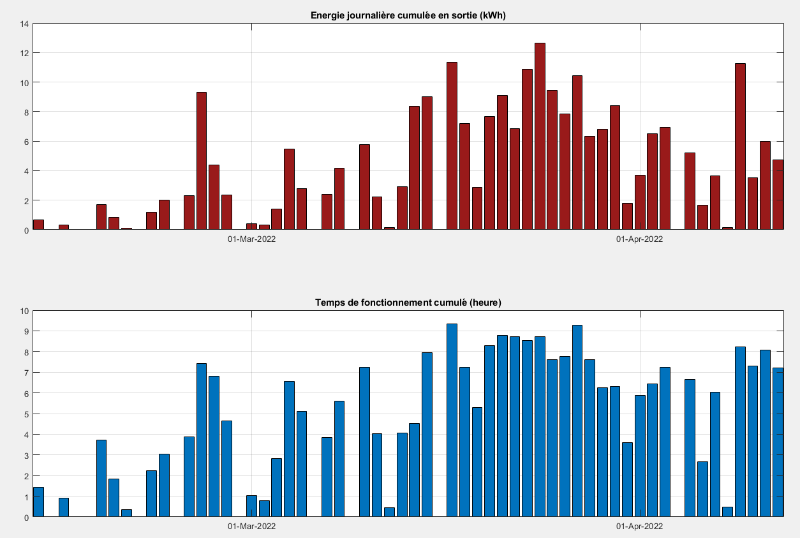

Je me suis fait un petit programme qui estime les apports (voir PJ). Je limite le debit a 200m3/h pour prendre en compte les frottements et les sorties d'air dans la maison, je calcule les deperditions dans les gaines (diam 125mm isolant de 3cm) et je cumule les kWh en sortie de gaine. avec mes mesures (enregistrées toutes les minutes) et les estimations, du 12/02 au 12/04 ça donnerait le graph ci dessous (ainsi que le temps de fonctionnement du ventilo). La ventilation se declenchera quand la temperature sous les PV est > 22°. On est bien d'accord ca reste une simulation mais si je ne me trompe pas ca parait intéressant pour mes besoins ( jusqu'au 15/04, le soir je chauffe encore la maison avec mon poele à bois).
pour ce qui est de l'inertie, les murs interieurs des pignons sont en pierre (60cm d'epaisseur), j'espere effectivement stocker un peu). Je ne gagnerai pas grand chose en plein hiver mais mi-saison (5 mois de l'année environ) ca devrait aider.
Je suis preneur de vos avis.
Ty Nunn
Ty Nunn
