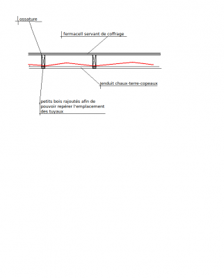

j'ai réalisé mes murs chauffants en terre de 12cm d'épaisseur(terre, un peu de copeaux pour lier, et un peu de chaux).Pas eu beaucoup de retrait, sauf un peu sur la partie haute, et quelques fissures par çi, par là., celà devrait se comporter d'une manière similaire au sol, Il faudrait bien damé cette dalle.
l'avantage pour mes murs, c'est qu'après décoffrage, je peux rectifier le tir, reboucher les fissures....
