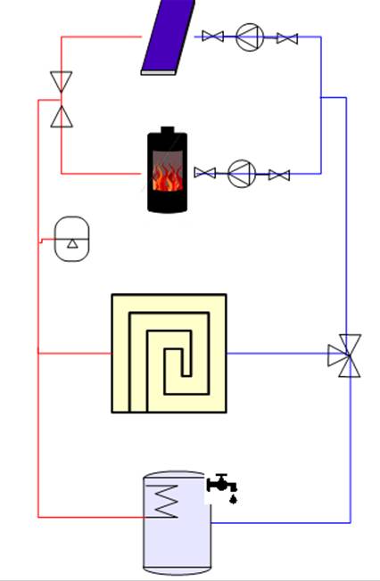

Bonsoir à tous,
Enfin je me lance. Je demande un peu d'indulgence pour mes maigres connaissances. :oops: Pour ne pas encombrer la boite mail de Pierre avec mes (très) nombreuses questions je demande votre aide afin de peaufiner mon shema SSC mur/plancher chauffant couplé à un bouilleur dans notre maison.
La situation:
Maison de 1780 en Aveyron à 400 m d'altitude. Nous n'avons jamais chauffé l'intégralité de la structure (donc pas de référence). 2 habitants pour le moment, et 2 de plus d'ici quelques années selon le plan quinquennal :cryhappy: .
Zone protégée historique, donc les panneaux seront au fond du jardin sur une cabane de jardin ( voir avatar) ... a 38m de la maison (pas idéal mais.. pas mieux). 20 m2 à 60° d'inclinaison, orientation plein sud pour 15 m2 et -25 pour 15 m2.
Surface à chauffer : 195 m2 avec 80 m2 en piece non occupée quotidiennement. Isolation dalle R5 et toit R 6.5. pour les murs ce sera chaux chanvre --> ITE impossible, zone toujours classée !!
mode de chauffage : PC au RdC et murs chauffants dans le reste de la maison
J'avais fais initialement un premier shéma, mais Pierre me conseille un PSD afin de profiter au maximum de l'inertie des murs. J'ai donc essayé de me lancer mais celà soulève beaucoup de question pour intégrer le poele bouilleur.
Je ne souhaite pas faire une usine à gaz, mais 20 m2 ne suffiront pas à chauffer toute la surface plus de 2 jours en cas de manque de sommeil et la présence d'enfants en bas age me fais peur d'où la présence du poele. La configuration "biscornue" de la maison ne permet pas de placer un poele "classique" au centre de la maison ou une redistribution d'air chaud. :confus:
Bref.
Voici donc mon premier jet (shema1)
shema 1.jpg (26.09 Kio) Vu 8070 fois
: ce qui me gene c'est que je n'utilise pas le solaire si je met en route le bouilleur... situation rare je pense mais...
J'ai pensé à utiliser une bouteille casse pression:
J'avais également essayé avec une bouteille casse pression
shema 2.jpg (22.76 Kio) Vu 8070 fois
... mais la problématique reste la même pour moi. :marteau:
J'ai pensé mettre les panneaux en série avec le bouilleur et un by pass quand on ne l'utilise pas. Mais il me semble que ce ne soit pas techniquement réalisable avec le circulateur (qui devra faire 38 m à l'horizontal et 12 m en hauteur)...
Merci d'avance pour vos conseils. :oops:

Re: PSD et bouilleur dans vieille batisse
Posté : jeu. janv. 12, 2017 21:29 pm
par pacobab
Bonjour Claire et Simon, et bonjour à tous,
Je sais que Pierre préconise encore le PSD. Son expérience est incomparablement plus importante que la mienne. Et je suis admiratif de tant de savoir accumulé sur le solaire thermique.
Le PSD a été mis en œuvre par Clipsol dans l'idée de cumuler deux fonctions en une: le stockage d'énergie et l'émission de chaleur.
Aujourd'hui, avec nos maisons de mieux en mieux isolées, il semblerait que cette combinaison ne soit pas très adaptée. Vous pouvez avoir un aperçu de cette inadaptation dans ce sujet du forum : projet cesi + psd Gironde

Sinon, je n'ai pas tout compris
titruk a écrit :Zone protégée historique, donc les panneaux seront au fond du jardin sur une cabane de jardin ( voir avatar) ... a 38m de la maison (pas idéal mais.. pas mieux). 20 m2 à 60° d'inclinaison, orientation plein sud pour 15 m2 et -25 pour 15 m2.
15m2 + 15 m2 = 20 m2 :?: ;-)
Posté : ven. janv. 13, 2017 8:40 am
par titruk
Autant pour moi, c'est 5 m2 à -25 c'est plus logique effectivement :lol:
Pour le reste, notre maison sera loin d'être un modèle d'isolation. :rire: On fait de notre mieux sur le toit et le sol mais les murs en pierre auront seulement avec une petite couche de chaux-chanvre en intérieur. Ca fait pas des performances majeures. De plus elle est orientée plein nord avec de grandes ouvertures de ce coté !! :roll: donc aucun risque de surchauffe en solaire passif ! L'inertie quelque part on fonctionne dejà avec. Lors des beaux jours, il faut une bonne semaine de soleil avec qu'elle ne change de température... Très souvent, il fait meilleur dehors que dedans en fait pour le moment !! :cry:
Pour être honnête, le PSD j'y avais pensé au début (celà fait un an que je vous lis régulièrement) mais je n'avais rien proposé de ce genre à Pierre car je n'arrivais pas à intégrer le bouilleur dans l'équation... Donc retour au point zéro, l'idée est là mais ça manque de concret.
merci de ta réponse en tout cas
Posté : ven. janv. 13, 2017 11:07 am
par Beone68
pacobab a écrit :Un SSC produisant 50% des besoins des calories (chauffage et eau chaude) est un bon SSD. 60% devient excellent. Il faut absolument rester sur des solutions simples si l'on veut espérer la moindre rentabilité financière mais surtout écologique. L'appoint est essentiel, et si vous prévoyez de faire aussi l'eau chaude avec votre SSC, le poêle bouilleur n'est pas une bonne solution car vous aurez aussi besoin d'eau chaude en dehors de la période de chauffage.
Je ne comprends pas bien pourquoi le poêle bouilleur n'est pas une bonne solution ? En dehors de la période de chauffage, la quantité de chaleur nécessaire pour l'ECS uniquement est plus faible. S'il n'y a plus besoin de chauffage, c'est que le soleil est de retour donc les capteurs solaires vont produire plus, d'autant plus que leur surface est généralement supérieur en SSC qu'en ECS simple. Tout cela fait qu'on aura de l'eau chaude en masse avec le SSC en dehors de la période de chauffe. C'est d'ailleurs généralement admis que le principale problème du SSC est plutôt la surchauffe estivale.
Je ne comprends pas le raisonnement.
Beone
Posté : ven. janv. 13, 2017 12:32 pm
par pacobab
Il est vrai que je ne connais pas la météo de l'Aveyron et encore moins celle de là où vous habitez. Mais quel que soit le lieu où vous habitez, et quelle que soit la saison , en France métropolitaine vous pouvez aléatoirement avoir plusieurs jours sans énergie solaire. Ne comptez pas sur une quelconque certitude en ce sens.
Vous devrez alors utiliser votre poêle bouilleur dont une grande partie de l'énergie va dans l'air de la pièce.
Plusieurs discussions sur ce forum font état des pertes importantes des ballons de stockage. Tenir plusieurs jours est rare. Et, comme je le disais plus haut, le surcoût pour y parvenir n'est pas du tout rentable. D'autant plus que pour faire de l'eau chaude, il faut de l'eau très chaude dans les ballons.
Vous devez donc prévoir d'utiliser l'appoint, surtout en automne hiver mais parfois aussi au printemps été. Une bonne solution pourrait être de mettre une résistance électrique dans le ballon d'eau chaude, qui ne sera utilisée que les quelques jours où le soleil viendra à manquer et où il n'y aura pas besoin de chauffage.
Mais dans tous les cas, vous avez raison, il vaut mieux conserver et utiliser les calories accumulées. Et pour cela la sur-isolation des ballons s'impose, en ajoutant par exemple 10 bons cm d'un bon isolant surtout autour et dessus des ballons. Emplacement à prévoir avant l'installation, bien sûr.
Cdt
Jean
Posté : ven. janv. 13, 2017 20:12 pm
par Tom_43
bjr,
Vu l'inertie de la maison, son orientation (nord) et sa consommation en energie (élevée), as tu envisagé la solution:
chaudière bois buche (25kW ou 40kW) + BT (1500l ou 2000l) + BECS (300l) + PSD avec un echangeur a plaques entre les panneaux solaires et le PC.
regarde l'installation de Patrick07 ici: http://www.apper-solaire.org/Pages/Expe ... a%20plaqu/
ca te donnera une premiere idée.
PS: vu le type d'habitat et son isolation faut pas rever le solaire ne fera jamais 50% du chauffage...
Posté : sam. janv. 14, 2017 18:19 pm
par ventura
Bonjour Titruk
Mon avis pour la question schéma du chauffage la solution avec la bouteille casse pression et la plus judicieux.
Cela permet d'avoir des débits d'eau différent
equilibrer le tout,
tous peut fonctionner en meme temps sans problèmes.
Attention au volume de la bouteille casse pression, pas trop petite ( problème de vitesse d'eau, de purge d'air, perte de charge, bruit, zone chaude, zone froide ...)
