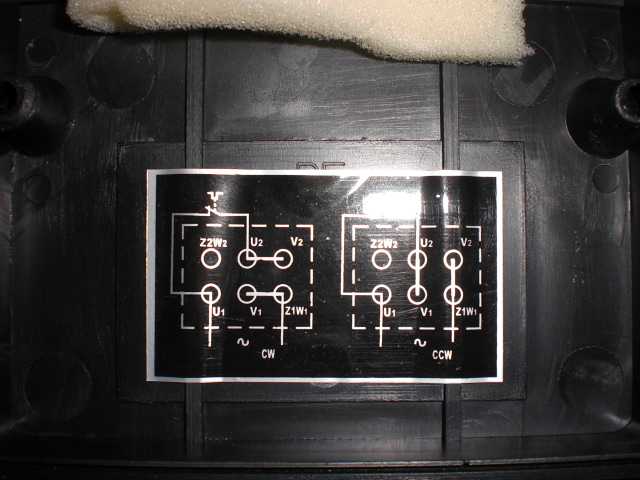

Bonsoir a tous , Michel
Effectivement ce raccordement est correct , avec le premier essaie , le bobinage auxilliaire prenait la place du principale , d ou l absence de puissance
Meme raccordé ainsi , le moteur n est pas assez puissant , donc pour le coup , j ai investis dans un 3ch mono tout neuf , made in ch... , mais je dois reconnaitre que le bornier est beaucoup mieux fait , avec deux schemas pour changer de sens a l interieur du couvercle
Merci a tous pour votre aide
Amicalement François

Content que tu aies trouvé une solution. Le schéma de ton "nouveau joujou" m'intéresse.Peux-tu le scanner ou faire une photo ?
Merci d'avance. @ +
J y avais pensé avant de l instaler , en esperant que ça puisse te servir
