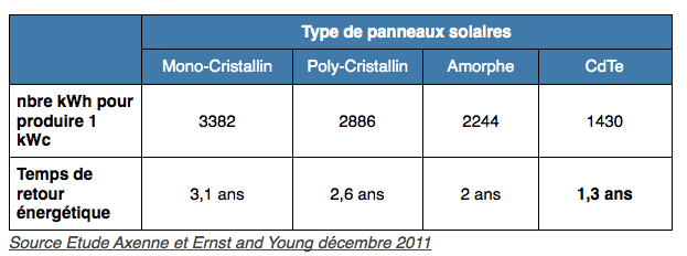

[quote="looping"]
J'ai retenu :
Il faut l'équivalent énergétique de 2.5 tonnes de charbon pour fabriquer un panneau solaire ( photovoltaique j'imagine )
Prenons pour base un panneau de 200Wc qui produira chaque année 200 Kwh dans le meilleur des cas , pendant 20 ans .
Cela nous amène à une production énergétique cumulée "solaire" de 4000 Kwh .
Si on considère que le PCI moyen du charbon est de 8 KWh/Kg , les 2.5 T représentent 20000 KWh , soit 5 fois plus que ce que produira le panneau solaire pendant sa durée de vie !!!!!
ben on lit de tout sur le sujet:
http://blog.solorea.com/bilan-energetiq ... x-solaires
va savoir qui a raison :roll:

Bonjour à tous ,
Un document un peu plus optimiste pour le PV produit en France , mais avec un arrière goût de promotion de l'énergie décarbonnée typiquement de chez nous . Je ne sais pas si c'est objectif à 100% .
Je vous laisse deviner pourquoi nos voisins Allemands sont moins bien classés .
http://www.ale-rennes.org/pdf_ale/Fiche ... _cycle.pdf
Une étude complète ici :
http://www.photovoltaique.info/IMG/pdf/ ... 082009.pdf
Globalement on trouve un tas de documents qui traitent du problème de bilan énergétique final du PV . Je crois vraiment que les techniques de production s'améliorent , mais la filière PV sera vraiment propre quand les usines qui produisent les panneaux seront .... auto-alimentées par le solaire .

Bjr a tous, looping,
Pr le premier document je vais pas faire de commentaire, sinon je vais encore m’énerver :-x
Pr le deuxième doc on retrouve bien la valeur de 3ans environ de temps de retour énergétique :cool:
