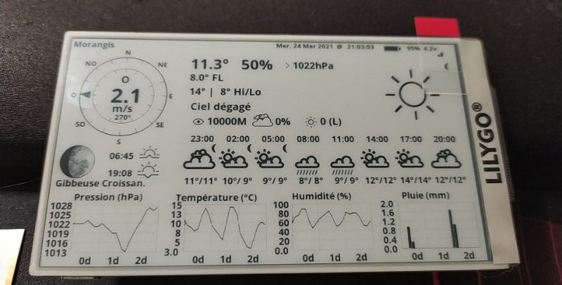

en bidouillant un peu avec le code qui trainait à droit à gauche, j'ai sorti ça...
donc tu imagines le potentiel du bordel, j'ai encore de quoi jouer ( passer des soirées à me prendre la tête à faire des usines à gaz )

C'est tes gamins qui vont être content :)
C'est clair que ça envoie du lourd.

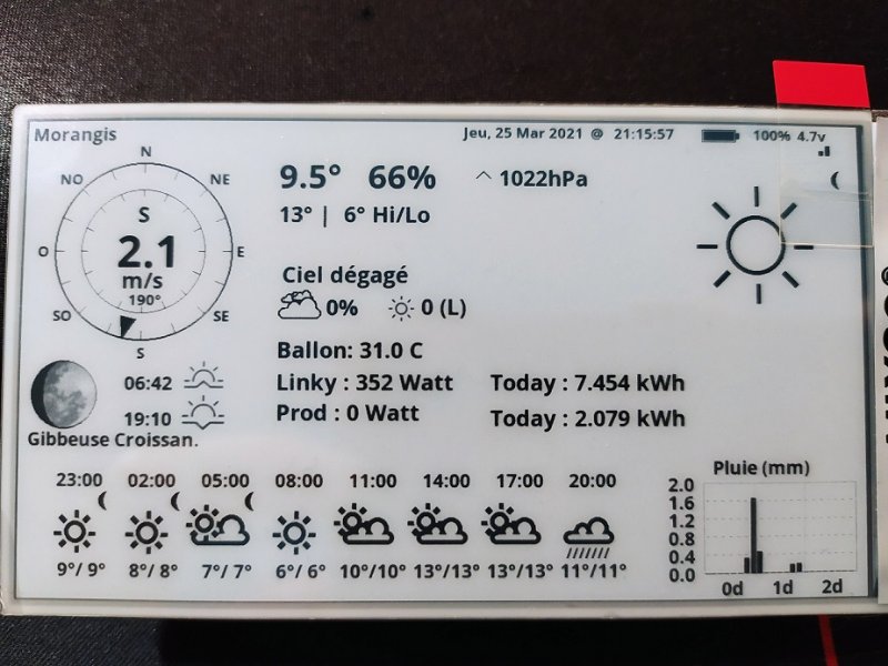

We did it...
l'image se passe de commentaire :bave:
IMG_20210325_211625 - Copie.jpg (88.33 Kio) Vu 9051 fois
pour le refresh, je l'ai mis à 30 min et le truc se met en standby pendant la nuit (j'ai mis 22h-6h )
donc ça pompe directement l'info sur domoticz
je rajouterais surement d'autre truc quand j'aurais épongé ma bouche :lol:
( et j2c la 3D pour imprimer le boitier est prévu sut le git du fabricant )

Faut enlever la protection écran :-)
Sympa... ça va vraiment être sympa comme afficheur ;)

Tu dois avoir moyen d'ajouter l'énergie routée.
Je me dis que tu devrais séparer la météo de la métrologie avec une séparation verticale. Ça améliorera la lisibilité au quotidien.
Re: micro controleurs esp32 et e-paper
Posté : ven. mars 26, 2021 9:40 am
par clyric
effectivement ça serait une bonne idée.
pour l'énergie routée ça va être plus compliqué, faut que je regarde coté domotique, car l'écran ne se met en fonction qu'environ 10 secondes toutes les heures.
et pour la protection écran... je le ferais quand j'aurais imprimé un boitier
je viens aussi de rajouter les infos de ma batterie
