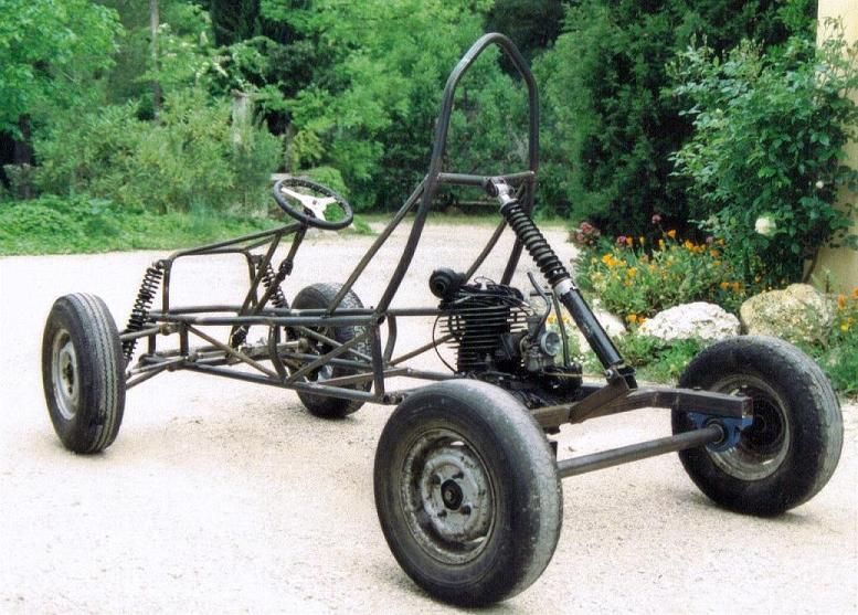

Si tu avait quelque chose dans ce genre ou un réduit, c'est toujours sympa d'avoir un tour....pour le finir :-? .

oui pas mal...tu veux finir quoi?
par contre je fais comme pour les installations plomberie....je regarde et critique :la fixation basse de l'amortisseur du siège????:::!!!léger faut voir la longueur du déport ...le carré de combien ...? mais sans renfort ,le tube peut bien plier.
c'est fait pour rouler à combien? ce truc là? bon bien sur tout dépend de la puissance moteur..
a finir et amuse toi bien
