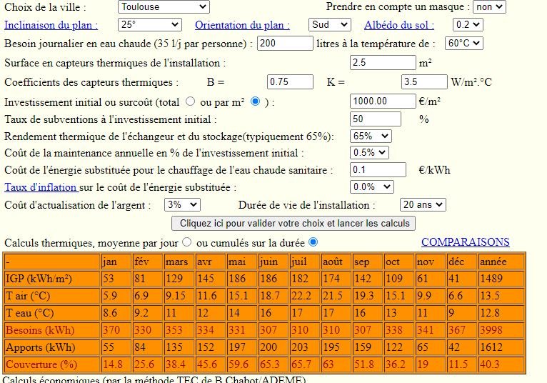

- simu3.JPG (130.4 Kio) Vu 3703 fois
Installation 5.4KWc + Li-Ion pylontech 9.6KWh en DIY a 0.85E/Wc . 8.6kE tout compris avec Batterie.
Sizing Chauffage + ECS en Solaire Thermique en cours.

et la simu 2 panneaux de 2.07m2 chacun à 60 degrée:
- simu4.JPG (130.35 Kio) Vu 3703 fois

60 degré c'est pour une histoire de légionellose ?
même à 50 degré avec 1 panneau de 2.5m2, je ne couvre pas 100% de mes besoins l'été selon calsol.

Du coup j'ai loupé qqchoses dans le simulation ou bien c'est normal ?
Cdlt
Cdlt

Perso, 50 ou 55 degré ca me va bien, mais même avec 50 degré dans les simus je n'arrive pas à avoir une couverture de 100% l'été avec un seul panneau.
J'arrive tout juste à monter les 200L à 40 degré ce qui me laisse penser
Sinon j e n'ai pas la possibilité d'implanter ces panneaux au sol et puis ce n'est pas plus laid qu'une unité extérieur de clim.
Cdlt

A titre d'exemple, je viens de faire une simulation sur Calsol, avec la position approximative de mon ancien chauffe eau solaire (posé au sol, avec des masques solaires en plus.. et vidangé en hiver... car trop de masques solaires pour que ça soit rentable.).
Je ne dépasse pas les 60% de couverture en été.. Or, 6 mois dans l'année, la chaudière était totalement coupée.
Cet outil donne un bon aperçu de ce qu'on peut tirer du soleil, mais ça reste donné à titre indicatif.
Je pense que l'utilisation que tu fais de ton eau chaude, fera également la différence.
Avec ma femme, on avait pris l'habitude de regarder la température de l'eau, avant d'aller prendre une douche.
Quand tu sais qu'il y a peu de réserve.. tu raccourcis un peu ta douche, et ça passe.
Je reste confiant quand à l'utilisation d'un seul panneau, pour ta situation géographique, et pour le volume d'eau que tu souhaites avoir.

Merci pour tes retours grand maitre solaire. Je vais donc partir sur 1 panneaux de 2.5m2 et puis voir comment l'installation se comporte.
