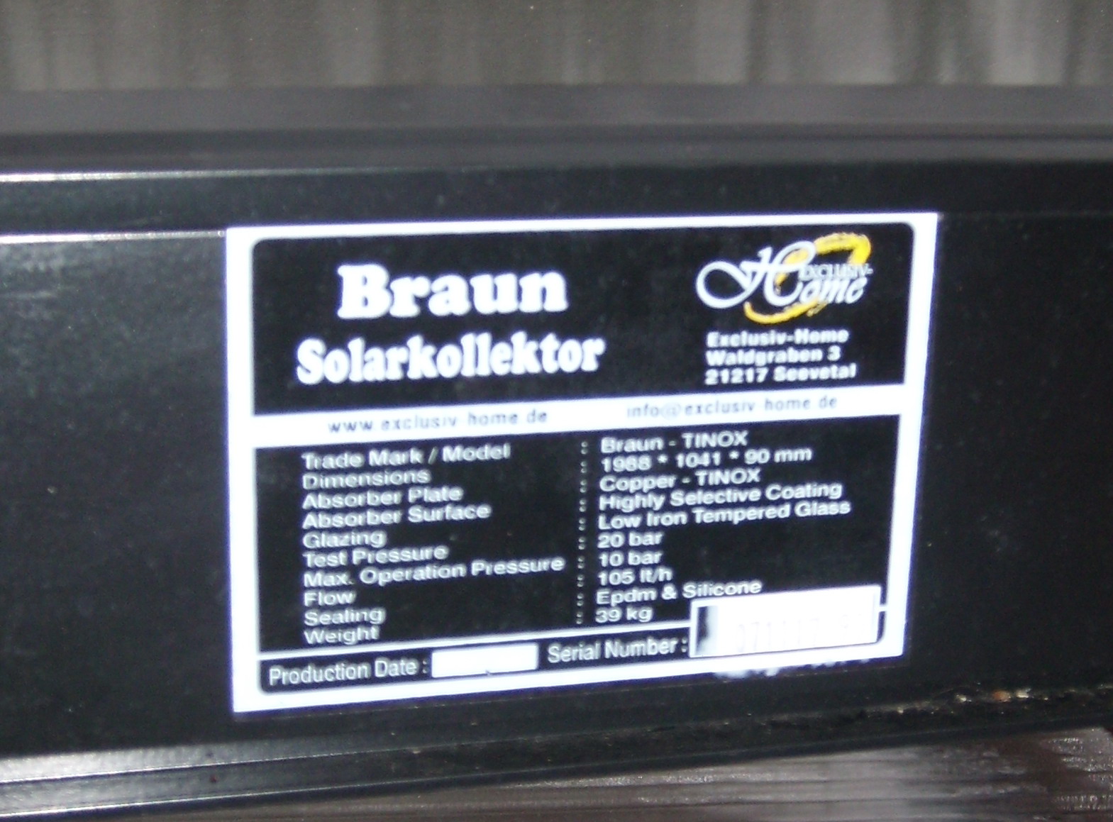

peux tu prendre des photos de tes capteurs de l'etiquettes aussi? Precise le prix exact, port , enfin plein d'info utiles. Sont il neuf ?
On comparera avec les notres.

Pour la plaquette,la photo jointe.
Le prix est de 245 € sur la bay ( 265 en magasin )
étonnement pour ce prix c'est le modèle 2006 x 1059 x 90 mm ( qui correspond pile poil au PM tinox 2108 du gpr apper)
Le port est de 69 pour la france ( 39 pour l'allemagne ) degressif a partir de 9 exemplaires .
La livraison comme je l'ai indiqué de 2 à 3 jours.
Les produits sont naturellement neuf et garanti 5 ans et de fabrication allemande ! (je me demande !!! ;) patrick07).
Quelques données technique:
K1:3,74 W/m2K
K2:0,02W/m2K
Quantité liquide 0,99 L
T° Max :232° C
Pour info "Braun" ça n'est pas la marque mais le nom du patron.
Il font aussi des kits d'intégration toitures à des prix corrects

bjr phil 78
quelle est le diametre des pipes?
est ce du 10/7 - 12/7 comme apper?

Pour le diamètre des pipes ( je n'ai pas ouvert le panneau ) je pense qu'il sont en 8/10 max
