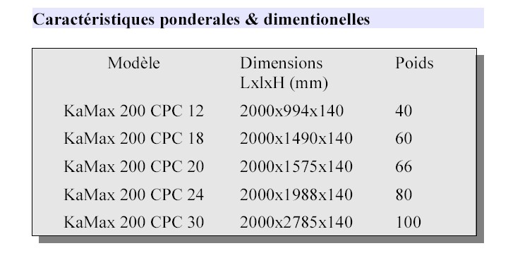

Un capteur 30 tubes pèse environ 105 kg et est fixé en 6 points. Soit 17.5 kg/fixation.
Quand tu montes sur ton toit, tu pèses autre chose que 17.5 kg.

Effectivement j' ai dû oublier qque chose.
En fichier joint les poids des K_max
poids des capteurs.jpg (51.77 Kio) Vu 3349 fois
