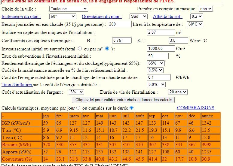

Sinon au vus des simus je pensais partir sur 2 panneaux de 2.07m2 a 70 degre.

Je suis parti sur cette même hypothèse de 35L/j par personne, soit 140L. et du coup avec marge 200L.

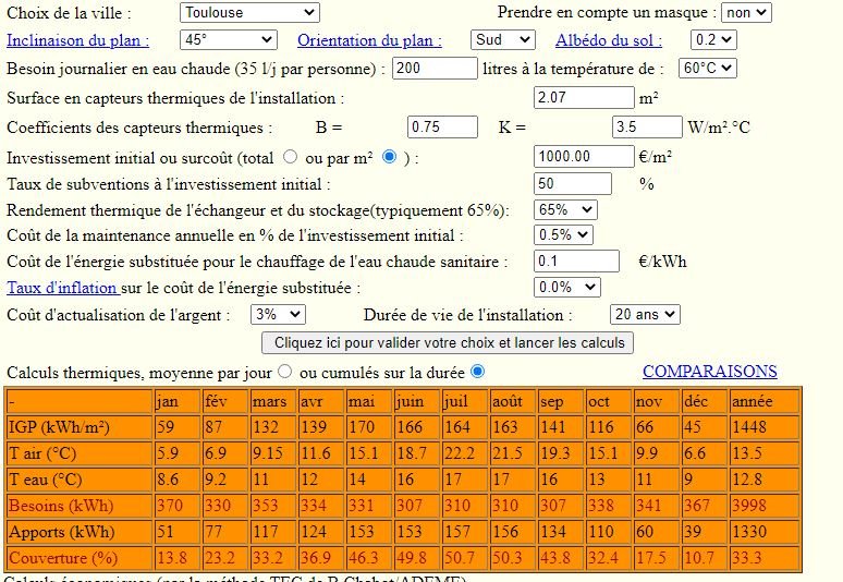

Pour le dimensionnement (selon CALSOL) avec 2 x 2.07m2 à 60 degré j'arrive à voir une couverture d'à peine 56% avec 200L et 73% pour 140L et à priori pas de surchauffe estival.

Attention a Calsol, il est assez pessimiste et je pense qu'il n'a pas été actualisé en tenant compte des pics de chaleurs qui deviennent régulier.
Perso je propose d'etre prudent !
Pour le taux de couverture, la aussi attention 56% sur l'année c'est pas mal et encore une fois monter va forcément vers un systeme "surdimensionné". Surtout d'essayer de gagner sur la mauvaise saison est sans interet de mon point de vue. en tout cas plus de 60° c'est vraiment cassé énormément le rendement pour essayer d'augmenter en hiver ... on retombe au final sur ma phrase précédente : a quoi cela va servir réellement.
Bref pour suivre beaucoup d'installations il vaut mieux rester humble et un poil sous dimensionné surtout que cela simplifie l'installation avec moins de matériel donc un cout moindre.

Oui je suis bien d'accord avec toi. J'avais constaté qu'il était pessimiste au niveau des flux solaires les mois d'hiver (là ou on en a le plus besoin ) et optimiste l'été par rapport aux données de flux de l'outils PVG de la CE. J'avais d'ailleurs été en contact avec Francis D. de Ines qui n'était pas surpris d'avoir des écarts de 10 à 20% entre les logiciels bien qu'ils utilisaient tous deux les données de PVGis.Attention a Calsol, il est assez pessimiste
Code : Tout sélectionner
en tout cas plus de 60° c'est vraiment cassé énormément le rendement pour essayer d'augmenter en hiver ... on retombe au final sur ma phrase précédente : a quoi cela va servir réellement.Code : Tout sélectionner

Ok merci encore pour vos retours. J'ai bien noté qu'un panneau vous semble largement suffisant et qu'effectivement je n'aurais pas à m'embêter à monter sur le toit. Par contre avec un seul panneau j'irais probablement sur des inclinaisons plus faible que 60 degré pour effectivement aller chercher l'optimum de couverture sur l'année.
Par contre selon calsol, l'optimun serait sur une inclinaison de l'ordre de 25degree. Par contre je trouve que le taux de couverture n'est pas terrible même avec un panneau de 2.5m2 au lieu de 2m2. Qu'en pensez vous ? Est ce que j'ai loupé qqchose dans les simus ?
Sinon on c'est mal compris. Je pensais mettre les panneaux sur une casquette solaire et non pas utilisé les panneaux comme casquette solaire. J'ai installé une casquette solaire (avancée de toit à faible pente) pour éviter la surchauffe de mon bâtiment avec ses baies vitrées en été qui sont plein sud (10.5m2 de baie vitrée plein sud).
Côté support idéalement j'aimerais pouvoir trouver un support avec inclinaison réglable (45-70) ou 25-50. Est ce que ca existe ou bien faut il se le bricoler avec des profilés Alu ou structure acier.
Le support sera monté sur l'avancée de toit (ma casquette) en tuile galbée.
cdlt
cdlt

Avec les simus :
- simu1.JPG (129.67 Kio) Vu 5297 fois
