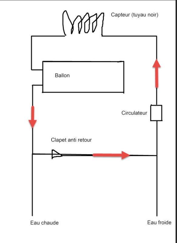

Bonjour.
J'habite dans les 2 sevres, région plutôt chaude l'été. Pour l'été je voudrais chauffer l'eau sanitaire avec le soleil de façon très simple en mettant un tuyau noir sur le toit d'une dépendance. L'eau circulerait dans le tuyau et serait stockée dans un ballon. Pas de fluide caloporteur et donc vidange du tuyau l'hiver. Est-ce que le schema que je joins est correct? Qu'en pensez vous? (fichier joint)
Je précise que le schéma est simplifié au maximum. Il y aura bien sûr un capteur de température (système STC-1000) et un système de sécurité qui se déclenchera dès que la pression sera sup. à 3 bars ou que la température sera sup. à 90 C (electrovanne) donc l'eau dans le tuyau ne sera jamais plus chaude que 90 C (pas de risque de fusion du PER multicouche qui alimentera le ballon).
- schema plomberie.jpg (30.29 Kio) Vu 5521 fois

Pour ce qui est de ton Projet, tentant mais pas une bonne idée ne serait ce que par mesure d'hygiène.

Capteur en plastique + surchauffe estivale = fuite... + plastique dissoud dans l'eau...
Je rejoins l'avis de monteric... ton installation me semble périlleuse.

Bonjourphotopaname a écrit : ↑dim. avr. 03, 2022 15:54 pmPas de fluide caloporteur et donc vidange du tuyau l'hiver.
attention à la réelle possibilité de vidanger. je pense par exemple s'il s'agit d'un escargot posé à plat sur un toit pentu.
