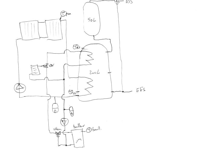

J'ai un ballon solaire de 200L double échangeur avec 2 Panneaux GM Tinox tout ça réguler avec une steca TRA503TTR.
J'ai comme projet d’auto-construire un bouilleur derrière mon poêle Godin Cerafonte pour le brancher sur le 2nd échangeur du ballon.
Que dois-je utiliser comme régulation? Est-ce que celle du solaire (j'ai encore des entrées et sorties non-utilisées) pour convenir? Il me faudrait peut-être un aquastat.
Pour le vase d'expansion ouvert ou fermé?
Y-t'il un moyen de dimensionner mon bouilleur en fonction du volume d'eau à chauffer?

Je te dirais simplement vase d'expansion ouvert comme cela il n'y auras pas de blessés
pour le reste je laisse d'autres intervenir

Je précise que du coup le bouilleur aurait 80L à chauffer et que je compte rajouter un cumulus de 50 ou 100L au-dessus du cesi.
Ensuite mon poêle tourne très peu de 3 - 4 heures en soirée ( merci l'isolation en paille, que du bonheur)

Je vous joint un shèma
ratbart
Messages : 21
Enregistré le : sam. sept. 16, 2017 16:53 pm
Localisation : Arboussols 66
Re: Projet bouilleur sur cesi
Message par ratbart »
bonjour, un petit avis pour savoir si je fais pas fausse route
