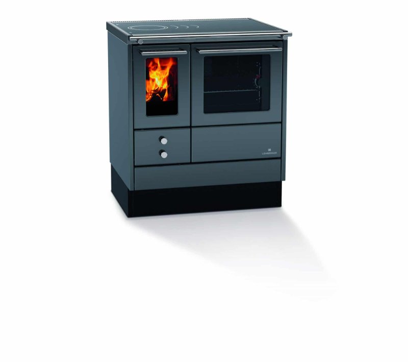

Bonjour nous avons acheté un poêle bouilleur cuisinière Lohberger Vario LC75 (celui de l'image jointe a la couleur et l'année près)
donné 3,7kw dans la pièce et 4,3Kw pour la partie chauffage
il y a une installation existante avec chaudière au gaz dans la cave, la place pour un ballon au rez et le poêle est au premier.
Je pense acheter un ballon de 800 litres:
avec serpentin ECS hygiénique (des avis et retours?)
avec serpentin supplémentaire pour apport solaire ? (j'envisage l'instal mais dans un second temps)
- si j'ai bien compris je suis obligé de mettre un serpentin pour le solaire (liquide caloporteur antigel) par contre il y a-t'il assez d'entrées prévues sur les ballons pour que je puisse gérer le reste sans plus d'options spécifiques? (entrée + retour poele , entrée +retour chaudière gaz, entrée +retour convecteurs classique , entrée +retour mur chauffant (j'ai rénové avec de l'argile et noyé un pan de mur avec un serpentin mur chauffant pas encore raccordé a l'instalation actuelle.
jusque la, ca va?

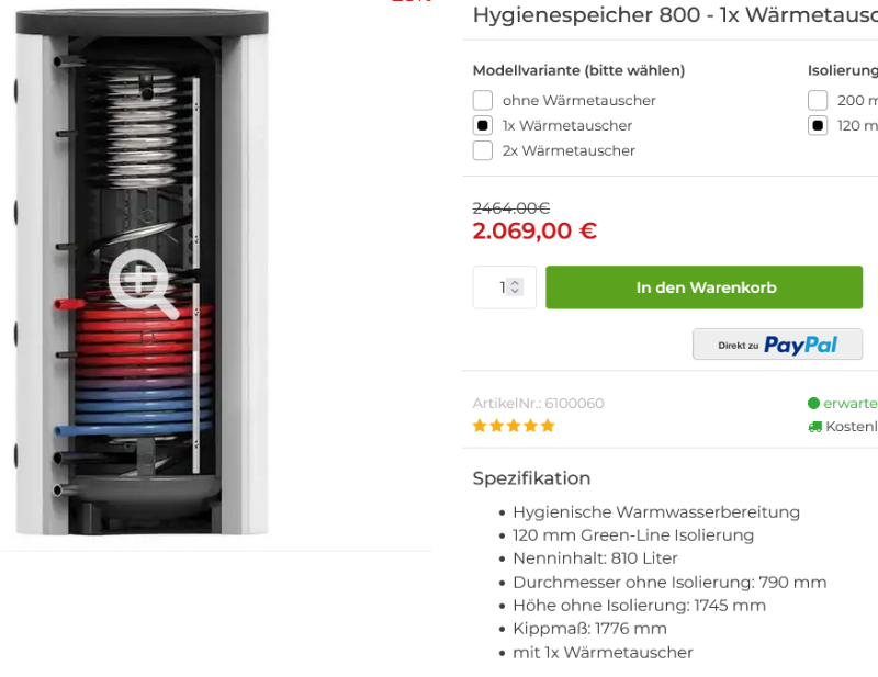

voici un ballon que j'envisagerais , si je ne me trompe pas dans mes critères décris plus haut.
isolation 120 mm ok? il est destiné pour un coin perdu de chambre a coucher , les pertes de chaleurs ne sont donc pas très graves a priori.
le prix c'est dans une fourchette classique ou il y a bcp mieux ailleurs?
en option possibilité d'ajouter un appoint par résistance électrique , est ce intéressant si on pose des panneaux photovoltaiques, des retours ou liens vers des instals existantes?

Chez nideck, c'est un peu moins cher.
https://nideck.com/ballon-tampon-combin ... taire.html
Perso, j'ai un NIOX2-1500 et j'en suis bien content.

Une seule remarque, chez moi j'ai un poêle bouilleur qui est donné à 6.5kW pour l'eau et un ballon de 600L et ça colle assez bien. Un bouilleur plus léger avec un ballon plus gros ... avis aux spécialistes :)
Fred.
Fred.

enfin avant de prendre ces décisions je dois commander mon ballon 3 mois avant livraison, délai classique?
01/UVR610S-OD Frei programmierbare Universalregelung für Hutschiene ohne Display 226,00 sans display, a monter pas loin du ballon
et
1/CAN-MTX2-WT Touch Monitor x2 weiß 4,3" Display 229,00 display a monter dans la pièce principale ou est le poele
permet de faire ce que fait un sorel ou autre https://www.ofenseite.com/4360025-tempe ... erung-lhcc
avec la sécurité que ca se monte programme et utilise par blocs, et donc si mon instal évolue je ne dois pas remplacer l'ensemble de l'électronique pour évoluer ni craindre de me perdre dans la prog et la soudure version arduino &co
bon ce n'est pas négligeable , mais je ne suis pas un geek, les courbes, le lien avec l'ordi j'espère que ca se limitera a la mise en route, je n'ai donc a priori pas envie de mettre 150 en plus pour de la commande évolutive que je n'ai pas envie d'évoluer , ceci dit si il y a des blogs, fils ou quoi de personnes qui présentent leur projets et évolutions dans le temps je suis intéressé, qui sait ce que je devrais peut être évoluer +tard
