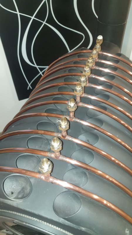

bon voilà le verdic après la mise en service... seul 2 circuits sur les 11 fonctionnent à cause du problème de purge comme pressentis.
Pour modifier en partie haute j'avais pensé à souder un collecteur en partie haute qui ferait la jonction entre tous les circuits à l'aide de raccord en croix mais dans ce monde cela n'existe pas on dirait en cuivre 10/12. J'ai trouvé que pour des dimensions pour du frigo.
sinon j'ai peut être trouvé en laiton :https://www.manomano.fr/p/croix-a-soude ... escription
Auriez vous une proposition intelligente

j'ai commandé les articles nécessaires....
Manchon laiton F1/2''(15/21) en Ø12 Le lot de 10
Réduction nickelée F1/8'' M1/2'' Laiton Nickelé
Purgeur d'air à volant M1/8'' en laiton

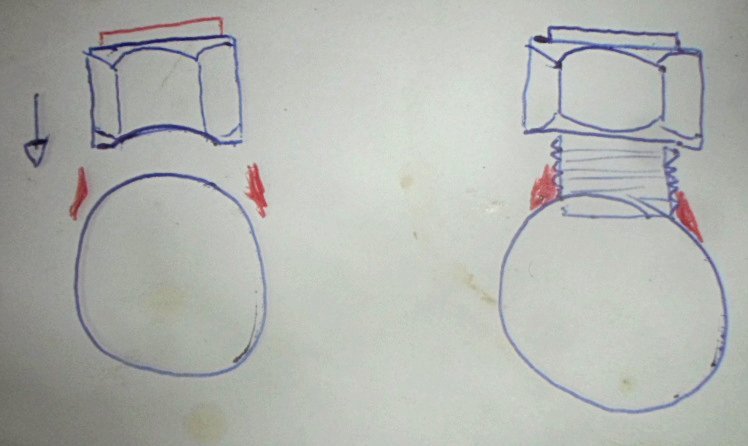

Je t'encourage à essayer sur un bout de tube. tu perces au diamètre de la partie filétée. Ton purgeur va s'appliquer sur le cuivre (pas de façon optimale parce que ton diamètre de cuivre est petit). Tu brases en n'oubliant pas le décapant poudre sur ta baguette d'apport chauffée. (indispensable pour le laiton). et en veillant à ne pas chauffer trop violemment pour ne pas fondre le laiton. (ça "s'écroule" assez rapidement quand on n'a pas l'habitude laiton/cuivre).

deux suggestions,
-un rabotage en arrondi au touret et brasure tout autour de l'hexagone. (s'organiser pour la tenue en place pendant la brasure-si tu coinces, tu demandes
-visser dans le trou ajusté (moins joli si la partie filetée n'est pas un peu raccourcie).
dans les deux cas il faut que ce soit affleurant côté diamètre intérieur.
j'ai eu la flemme d'aller chercher purgeur et cuivre de 12 pour voir en vrai les proportions de chacun. mais je ne doute pas que tu trouves, au vu de tes précédentes réalisations !

Voilà un petit retour d'expérience après installation des purgeurs...
Du coup je passe au plan D comme le dernier
. je vais faire un circuit unique comme proposé par domwood...
Je vous ferai un retour ce week end car je me lance ce matin.
C'est pas concluant et les 7 premiers sont toujours froids et les 4 derniers brulants et l'eau n'est pas chaude dans le circuit bref encore un échec qui pourra peut être vous être utile si cette idée vous traversez l'esprit comme moi...Du coup je passe au plan D comme le dernier
