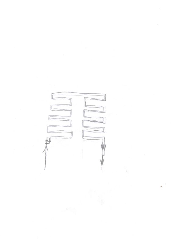

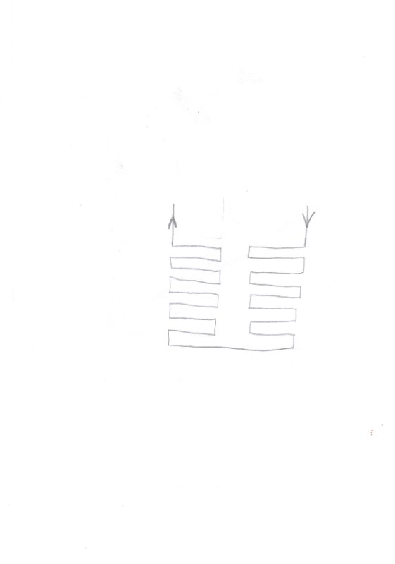

Re: Intégration poele hydro sur un circuit de chauffage
L'eau ne peut que circuler que dans la boucle du fond avec le purger d'air en partie haute.
Le reste des boucles, l'entrée de chaque boucle revient à l'entrée. ??
Il n'y a pas de circulation d'eau ou trés peu au mieux par convection,thermosiphon
Je ci joint 2 dessins.
Le circuit que j'ai dessiné l'eau circule que dans le meme tube.
au démarrage pour purger l'air, il faut mettre en grande vitesse.
Ensuite suivant la température de sortie du tube, il faut ajuster la température par la vitesse du circulateur.
Si tu veux doubler la puissance ,tu en fabrique 2 que tu raccordes en parallèle, 3,4 ect ..
Je te conseille d'acheter une cintreuse, moins cher plus rapide à ,réaliser.moins de risque de fuites

- Poele 2.jpg (14.32 Kio) Vu 4942 fois
Bonjour Ventura,
c'est ce que je proposais sur mon dessin fin de page 9. en suggérant une variante encore préférable pour la purge de faire les boucles parallèles au sol.
ce matin il aurait suffit de mettre l'ensemble (avec tous ses purgeurs) en tickelman et c'était viable.
Désormais, une solution de secours peut être de couper/pincer/braser le tube du bas aux bons endroits pour récupérer une forme serpentin. (simplement pincer après recuit suffirait à bloquer le passage mais ça risque de raccourcir la longueur totale de l'échangeur-pas gênant en soi-à voir)
