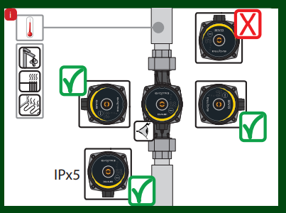

D'après la doc de tes circulateurs DAB EVOSTA2 :
Le câble d'alimentation ne doit pas être positionné verticalement vers le haut, 180° pas obligatoire, seule cette position verticale est interdite (mais à 180° ça a l'avantage d'interdire toute fuite d'eau vers la partie électrique grâce à la gravité, même si le presse-étoupe est sensé l'empêcher)
En froid seule la position vers le bas est autorisée, probablement à cause des risques de condensation sur le câble qui pourrait faire rentrer de l'eau dans le connecteur.

Ok merci, je vais voir ça avec le plombier (c’est quand même dingue qu’il ne le sache pas…)
Mais donc une rotation à 90° marche aussi.
Merci pour le visuel !

Uncle Buzz à mis l'image, il y a le côté de protection en cas de fuite sur le connecteur mais aussi le moteur est équiper d'électronique de gestion du débit, soit il est en pression constante (débit permanant avec réglage d'une vitesse X, plus mode plancher chauffant) ou en débit proportionnel ( débit qui va être variable, mode radiateur car souvent il y a des robinets thermostatiques)
Et c'est pour ça que sur ce type de circulateur il y a des préconisations de position du moteur en fonction de la mise en place sur le circuit.

je pense qu'il le sait mais n'a pas fait attention :-D , c'est rien de tourner le moteur, il y a que les 4 vis btr à enlever et faire tourner le moteur sur son corps, même pas besoin de l'enlever.
mais tant qu'a le faire tourner autant le mettre à 180 c'est aussi pour le visuel (je suis chiant)
