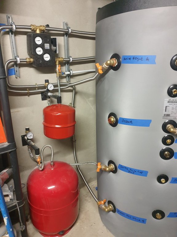

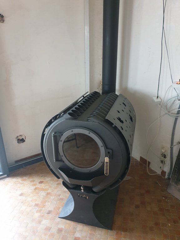

Juste un petit retour inexpérience suite à la fin du montage de l'installation.
Le système chauffe très bien, je remplie mon ballon en quelques heures à entre 70 et 80 °C.
Le poêle chauffe très vite la pièce principale de 50 m²...
J'utilise le premier circuit du ballon pour réchauffer l'eau sanitaire avec un pilotage direct par mon automate Wago. La pompe de bouclage ECS s'est avérée pas assez puissante pour renvoyer l'eau dans la ballon ecs qui est à plus de 25m. Problème de débit d'après ce que je constate car l'eau part à 80°C et n'arrive qu'a 40-45°C malgré l'isolation des tuyaux. Je vais la remplacer par un circulateur de chauffage et je verrais le résultat...
Il reste encore le raccordement au circuit de chauffage car le plombier qui doit ajouter les dérivations se fait désirer... Du coup j'ai du mal à évacuer l'énergie accumulée...
Je joins quelques photos pour illustrer...

Un dernier post pour partager un gros problème de bistre...
Après 2 semaines d'utilisation, il y a un débordement au niveau du Té du conduit de cheminée. Je dois évacuer 1 sceau d'eau goudronnée par jour sinon ça déborde et je vous raconte pas l'odeur dans la maison.
Le constat est qu'il y a énormément de goudron dans le foyer du poêle. J'ai pourtant changé le thermostat du régulateur pour augmenter la température de circulation à 65°C minimum mais cela n'y change rien... le vendeur est au abonné absent depuis que je lui remonte tout mes soucis par sms...
Je constate que la température du conduit des fumées à la sortie du poêle ne dépasse pas les 50°C ce qui me fait penser qu'on est en dessous du point de rosée que que tout ça condense. Je précise que le conduit d'un diam de 150 mm fait environ 7 m et a été réalisé avec un simple couche souple à l'intérieur de boisseaux 40x40
J'ai testé le bois qui est aux alentours de 10% d'humidité ce que semble exclure le combustible.
j'ai aussi constaté que la combustion était moins bonne et ça malgré un tirage ouvert au max. Je vais démonter le conduit aujourd'hui pour vérifier si le bistre n'aurait pas colmaté l'évacuation des fumées... Quand j'ouvre la porte du foyer toutes les fumée refoulent dans la pièce ce qui me fait penser que l'évacuation n'est pas correcte...
Auriez-vous une piste pour améliorer la situation ?
