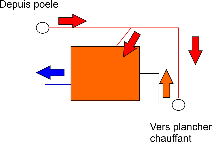

Voila un petit schéma (vite fait) pour expliquer le raccordement depuis le poele vers la cuve et depuis la cuve vers les plancher chauffant (meme "ligne").
Il y a bien un circulateur sur chaque ligne.
